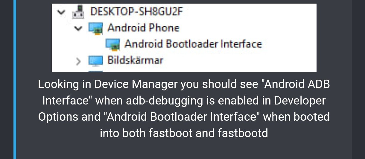

Habe die verlinkte Anleitung von Tradingshenzhen - HOW TO OnePlus 13 - Switch from Color OS to Oxygen OS befolgt und bin nun hier hängen geblieben
Das ab den *** ist eingetreten und auch die Notlösung funktioniert nicht

Ich glaube jetzt habe ich mein OnePlus 13 geschrottet.
Es bootet auch nicht mehr in Color OS
Ich komme nur noch in den Fastboot Mode

Laut Lösung sollst du ja oxy neu flashen, du kommst noch in den Fastboot Modus?
Wunderbar, was spricht dagegen, nochmal Script 2 auszuführen um pxy erneut zu Flashen?

Guck mal wie in Schritt 1 ob die Treiber noch alle laufen, ggf. Den PC neu starten.
Noch unwahrscheinlicher aber einen Versuch wert, nen USB Slot vom Mainboard verwenden und das Original op Kabel nutzt du?

Unverändert. Ich kann nur noch den Fastboot Modus machen, aber da passiert auch nichts.
Die Treiber sind auch wirklich noch alle aktiv und laufen?
Wird das Gerät im Fastboot auch wie im Tutorial unter Vorbereitungen erkannt?
Reaktionen: IceMan
Wo sehe ich ob die Treiber noch alle aktiv laufen?
Beim 2.Flash_OxygenOS Tool wird das Gerät nicht mehr erkannt

Du sagst es wird nicht erkannt, dann muss das Problem da liegen.
Oder du bist doch nicht im Fastboot.
4. Check if Fastboot is working
Once the phone is in Bootloader mode, run this command to check if Fastboot detects your device: fastboot devices
If your device is listed, Fastboot is working.
If no device is listed:
Go to Device Manager again and check if the device is properly recognized in Bootloader mode.
If needed, update or reinstall your Fastboot drivers.
Edit:
Siehe Screenshot, so sollte das in Windows im Gerätemanager aussehen
Edit2: USB Debugging steht gerade gar nicht zur Debatte, ich fürchte du verstehst nicht ganz was du mit dem einzelnen Punkten genau machst, das macht Schritte schwerer, da ich selbst noch kein OP habe, kann ich nur hypothetisch helfen, häng Mal bitte Bilder für die anderen an.
Reaktionen: Olley und IceMan
Im Windows Geräte Manager wird ein Gerät aufgeführt unter "andere Geräte"
Nur im 2.Flash_OxygenOS Script taucht kein Device mehr auf
Das ist das Problem und die Lösung habe ich dir beschrieben. Der Treiber ist nicht korrekt installiert.
Installiere den Fastboot Treiber neu.
Laut XDA Anleitung sollte es das Tool dafür sein:
SDK Platform Tools release notes | Android Studio | Android Developers
Reaktionen: IceMan

Jetzt hat es irgendwie auf einmal geklappt und Oxygen OS 15 ist drauf.
Jetzt kann ich noch die letzten Schritte zu ende bringen und dann war es das
Vielen Lieben Dank an @Soulreaver1993
Für die Unterstützung und Geduld mit mir
