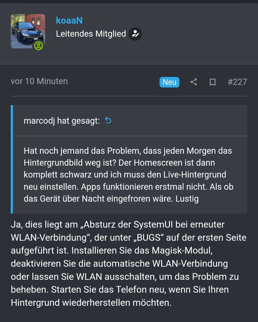

Hat hier noch jemand das Problem das jeden morgen das Hintergrundbild weg ist? Der Homescreen ist dann komplett schwarz und ich muss nochmals den Live-Hintergrund einstellen. Apps funktionieren dann erstmal auch nicht. Als wäre das Gerät über Nacht eingefroren. Komisch

Hat sich erledigt ;)
