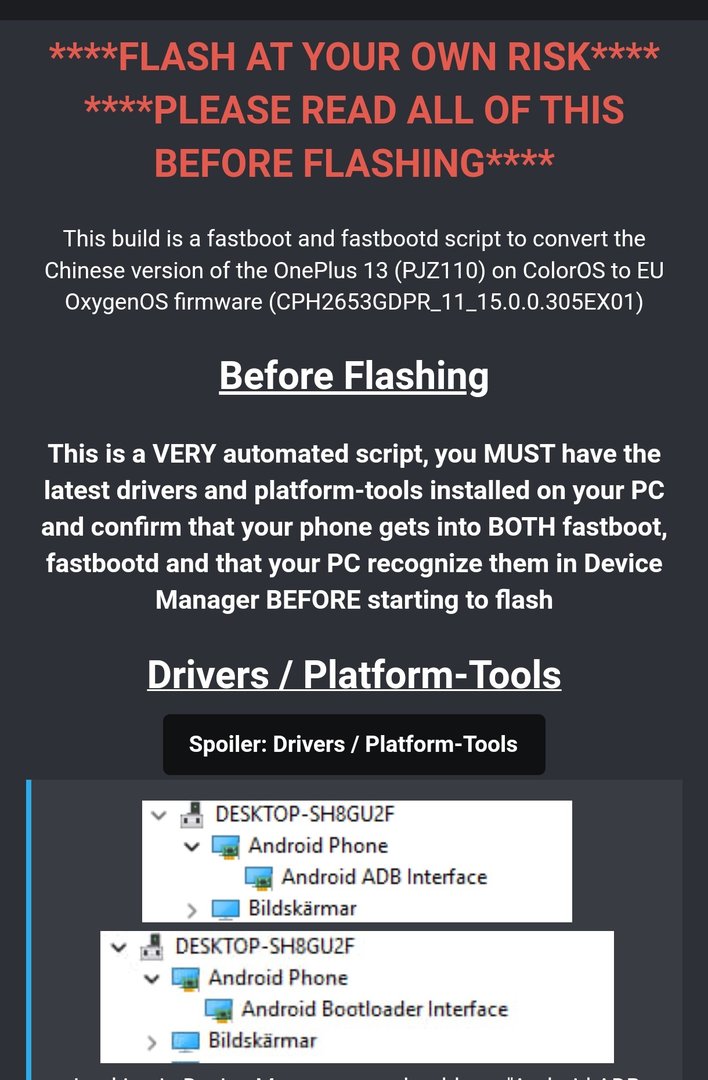

Die Skripts von TS vermitteln glaube ich zu viel Sicherheit, man sollte trotzdem wissen was man macht, daher empfehle ich die originale Anleitung auf XDA zumindest zu lesen, damit man die Fehler erkennt bzw. Vorweg vermeidet.
[PJZ110] ColorOS to OxygenOS CPH2653GDPR_11_15.0.0.305EX01 V2.5

Das sollst du auch nicht. Installiere die Treiber aus Post #132 und versuche es nochmal.
Das ganze mit dem originalen Kabel von Oneplus machen.

Ich hatte auch massive Probleme mit dem flashen zu Oxygen OS 15. Ich habe die Treiber "New QcomMTK_Driver_Setup_V2.0.1.1.exe" aus dem ONEPLUS13_COS_TO_OOS_v2.5mod von TS benutzt.
Leider fehlt ein wichtiger Hinweis in der Anleitung von TS. Die Treiber sind nicht signiert. Ab Windows 8 wird das Laden von nicht signierten Gerätetreibern verweigert. Ohne Deaktivierung der Treibersignatur funktioniert das flashen von Oxygen 15 damit nicht. Ich habe nach "Unsignierte Treiber unter Windows 11 installieren" gegoogelt und danach in der Wiederherstellungskonsole von Windows das Erzwingen der Treibersignatur deaktivieren eingestellt.
Danach konnte ich das Script 2.Flash_OxygenOS.bat erfolgreich wie in der Anleitung von TS ausführen.
Das weitere Vorgehen nach der Anleitung funktioniert nur wenn die Einstellungen in den Entwickleroptionen von Oxygen OS richtig gesetzt sind. Ich hatte noch Probleme die Carrier Files zu installieren (Auswirkung: Auch GPS funktionierte nicht).
Nachdem dem 2. Anlauf (USB-Debugging: An, Standard-USB-Konfiguration: Dateiübertragung / Android Auto, Bytecode von debug-fähigen Apps prüfen: Aus) ließen sich die Carrier Dateien flashen. Das letzte Script 4.Lock_device.bat lief dann ohne Probleme.
