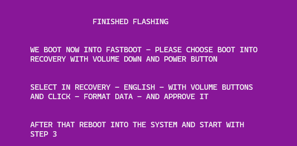

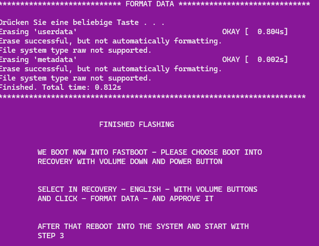

Ich habe ein Problem beim 2.flash_Oxygenos.bat
Ich habe jeden Schritt angeschaut, sogar Gerät wurde erkannt aber nachdem fastboot blackscreen, wo es eigentlich automatisch starten sollte...
Wo war der Fehler?
@IceMan wie hast du das gefixed? Habe 1:1 dasselbe Problem :D
@DerWanderer
Den 2.flash_Oxygenos.bat nochmal drüberlaufen lassen oder geht das bei dir nicht mehr?
@marcodj doch, ich komm wie gesagt noch ins Fastboot aber wenn ich das Ding platt mache, und der automatisch neustartet hab ich blackscreen und nichts weiter passiert.

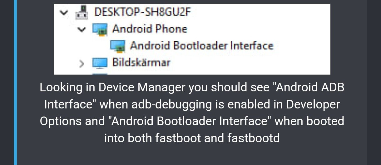

@DerWanderer
So muss das Gerät im Gerätemanager aussehen, sonst geht es nicht.
Den Treibern hat eisi ja verlinkt

IceMan schrieb:
Es hatte vermutlich irgendwas mit den Treibern zu tun
@Soulreaver1993
Schon sehr merkwürdig. Ich habe nur die Treiber wie in der TS Anleitung installiert und mehr nicht und hat funktioniert. Wahrscheinlich kommt es dann auf die Windows Version oder den Laptop an.

Ich habe nun die daten gelöscht, aber er bootet nicht selbstständig ins Fastboot, da es sehr kritisch ist frage ich lieber:
ich bin gerade noch im Fastbootd Mode, mit Option Format Data Reboot und Poweroff, soll ich das Gerät nun abschalten und selbständig ins Fastboot?
