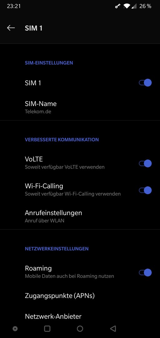

Funktioniert das unter Android 10 Beta 1 nach wie vor mit der APK?
Bei Android 10 beta 1 fehlt unter logkit -Funktion switch der Punkt VoLTE/VoWifi.
Bei ALDI talk funktioniert jetzt VoLTE ohne Modifikation mit PDC
Ja, konnte mit der verlinkten apk von edgonzo VoLTE/VoWiFi freischalten für die Telekom.
