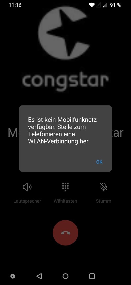

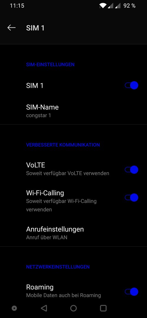

@Girlie Eigentlich bei mir auch so: Schritt 1 und 2 und VoLTE hat sofort funktioniert. Aber VoWLAN geht nicht. Wenn ich im Keller bin, also kein Netz habe, soll ich eine WLAN-Verbindung herstellen. Die ist aber perfekt (Router im gleichen Raum, 100er Kabel D-Anschluß). Es ist alles eingestellt, was geht. Lt. IMS-Status ist IMS "registriert", VoLTE "verfügbar", VoWLAN "nicht verfügbar" . Was kann man machen? Wenn das eine geht müßte eigentlich auch das andere gehen.

Ja, es geht nirgends.
Wie sieht das bei dir aus?

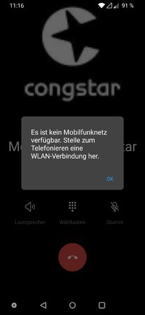

Aber eben auch so:Screenshot 1.jpg

Ich habe eine zweite Congstar-Karte drin, die macht das selbe. Bei beiden funktioniert nur VoLTE. Nach meinen bisherigen Erkenntnissen muß aber beides gehen oder gar nichts.

Danke, aber das hilft alles nicht weiter. Den Ratgeber kannte ich schon, und im Congstar-Forum bin ich diesbezüglich auch unterwegs. Das Einzige, was der Support bestätigt hat ist, daß mein Tarif beides unterstützt. VoLTE funktioniert ja perfekt, und wenn das geht, muß auch (theoretisch) VoWLAN funktionieren, da beides irgendwie zusammenhängt. Funktioniert aber nicht.
