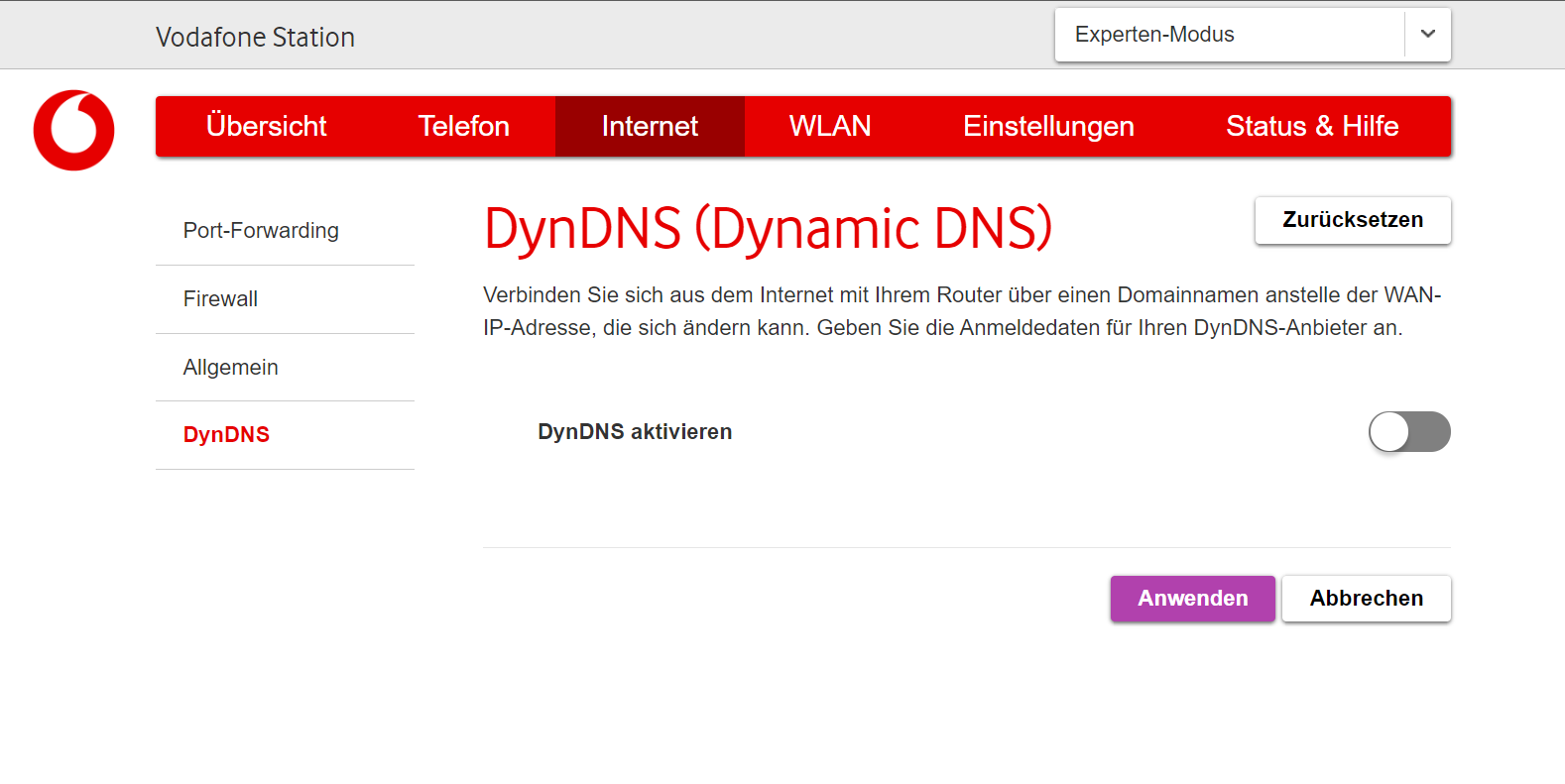

Hast du die DNS an deinem Router geändert, bzw. welche DNS hast du eingetragen ?

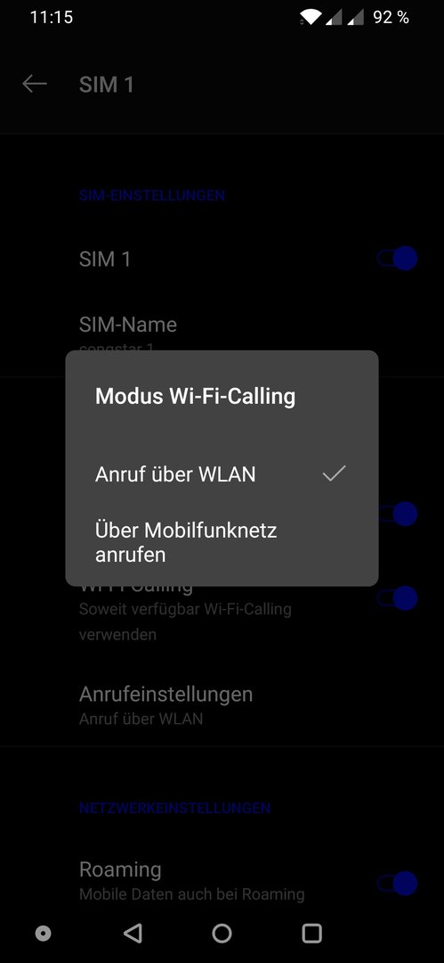

- hast du schon probiert in den Flugmodus zu gehen und dann Wlan angeschaltet? Klappt die Verbindung dann auch nicht?(Verbindung wird dabei aber erst hergestellt wenn VoWifi in der Statusleiste angezeigt wird!!)mf99 schrieb:Danke, aber das hilft alles nicht weiter. Den Ratgeber kannte ich schon, und im Congstar-Forum bin ich diesbezüglich auch unterwegs. Das Einzige, was der Support bestätigt hat ist, daß mein Tarif beides unterstützt. VoLTE funktioniert ja perfekt, und wenn das geht, muß auch (theoretisch) VoWLAN funktionieren, da beides irgendwie zusammenhängt. Funktioniert aber nicht.
Nein, das hat schon mal einer gefragt. Erstens weiß ich nicht mal was das ist, und zweitens steht der Vodafone/Kabel D-Router (neuestes Modell, keine Fritz-Box) so da, wie er ausgepackt und angeschlossen wurde. Ich den Einstellungen finde ich zu DNS überhaupt nur eins (siehe Screenshot), und daran habe ich nichts gemacht.art78250 schrieb:Hast du die DNS an deinem Router geändert, bzw. welche DNS hast du eingetragen ?
Er hat doch einen Screenshot von seinen Einstellungen gemacht. Das passt alles. Auf die Symbole sollte man sich nicht verlassen. VOLTE wird bei mir nicht angezeigt, funktioniert aber trotzdem. Ich hab übrigens eine Karte von Fraenk im EinsatzGirlie schrieb:......hast du schon probiert in den Flugmodus zu gehen und dann Wlan angeschaltet?Klappt die Verbindung dann auch nicht?
Hast du bei "Anrufeinstellungen" "Anruf über Wlan" aktiviert?
Was zeigt es bei dir in der Statuszeile an (VoLTE oder VoWifi, oder beides)

Das mit dem Flugmodus hatte mir schon einer aus dem Congstar-Forum vorgeschlagen. Flugmodus an, WLAN danach auch wieder anschalten. Wenn ich dann zu telefonieren kommt die Anzeige, ich möchte doch bitte zum Telefonieren den Flugmodus deaktivieren. Nix mit VOWifi.Girlie schrieb:......hast du schon probiert in den Flugmodus zu gehen und dann Wlan angeschaltet?Klappt die Verbindung dann auch nicht?(Verbindung wird dabei aber erst hergestellt wenn VoWifi in der Statusleiste angezeigt wird!!)
bmwpowerf11 schrieb:@mf99 wenn du nicht weist was DNS ist, dann ist die Wahrscheinlichkeit klein, das du was anderes als das originale drin hast.
