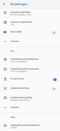

Ich habe jetzt mal die Gcam 6.2.030 B-S-G based v.02 TInNeun.apk drauf,Bilder sehen denke ich ganz gut aus.Ich habe Pixel AWB auf aus (war mir zu warm der Farbton) und habe mir dann die Saturation eingestellt.Bekomme aber nicht auf Weitwinkel und Zoom umgestellt.Geht das nicht ohne Root oder stelle ich mich zu doof an?
