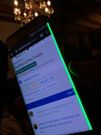

Ich muss hier kurz off topic raushauen. Welch Ironie, I h nutze grad mein altes s7 edge, das ich wegen einem Schaden damals als 2. Handy auf reserve gehalten habe und mir ein oneplus 6 gekauft habe. Schaut mal das Foto an, ich hab auch einen "Grünstich" 😂. (als der Schaden auftrat, war das getauscht display von Samsung gerade mal 2 Monate alt ^^).
Ihr seht also: schlimmer geht immer, und das ist definitiv ein hardwaredefekt, denn es wird auch auf Dauer immer schlimmer 😂
