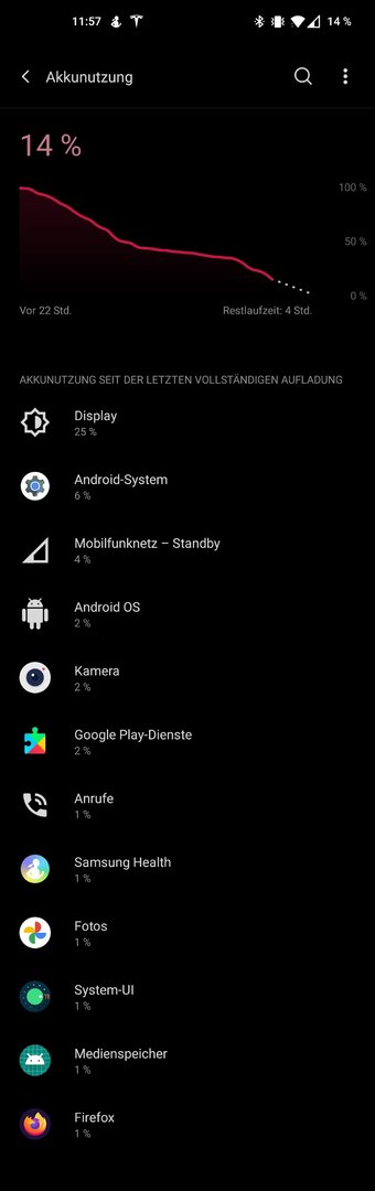

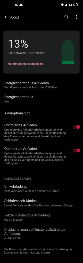

Also ich hab jetzt die erste richtige Nutzung hinter mir. Laufzeit:

Seit dem .4.4er Update komme ich nur mit ach und krach auf 6,5+ Sot.
Trotz Wipe Cache und das Telefon ausgehenlassen weil leer geluscht und empfohlener Ladung bis 100% inkl. 1-2h abwarten, dass Android seinen Optimierungskram machen kann.😟
Und beim Surfen wird das Teil auf einmal deutlich öfter handwarm
Da hat die .3.3 mehr geboten.

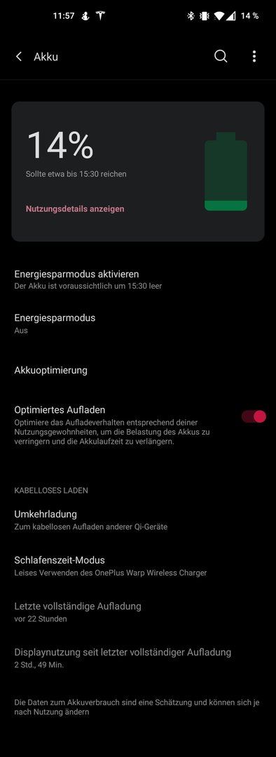

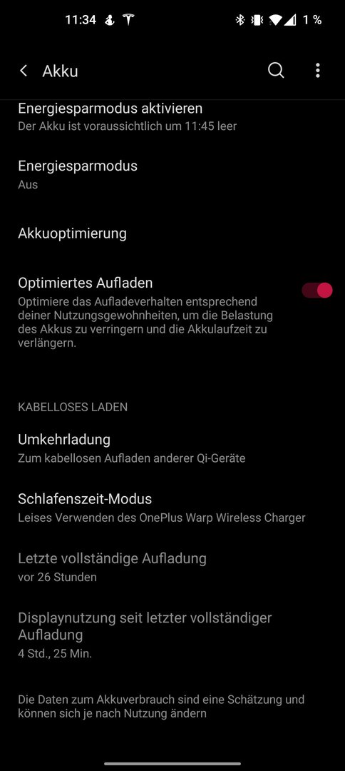

Nach dem 4. aufladen habe ich folgende Laufzeit mit 120hz, FullHD+, AOD zeitgesteuert, Bluetooth dauerhaft an zur SmartWatch und Tesla. Über Nacht im Flugmodus.

4:25h ist....niedlich :/

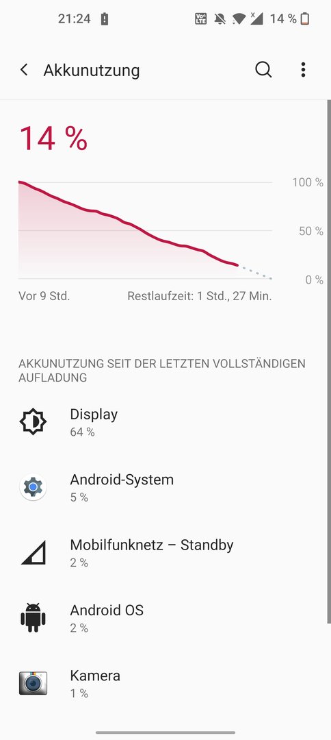

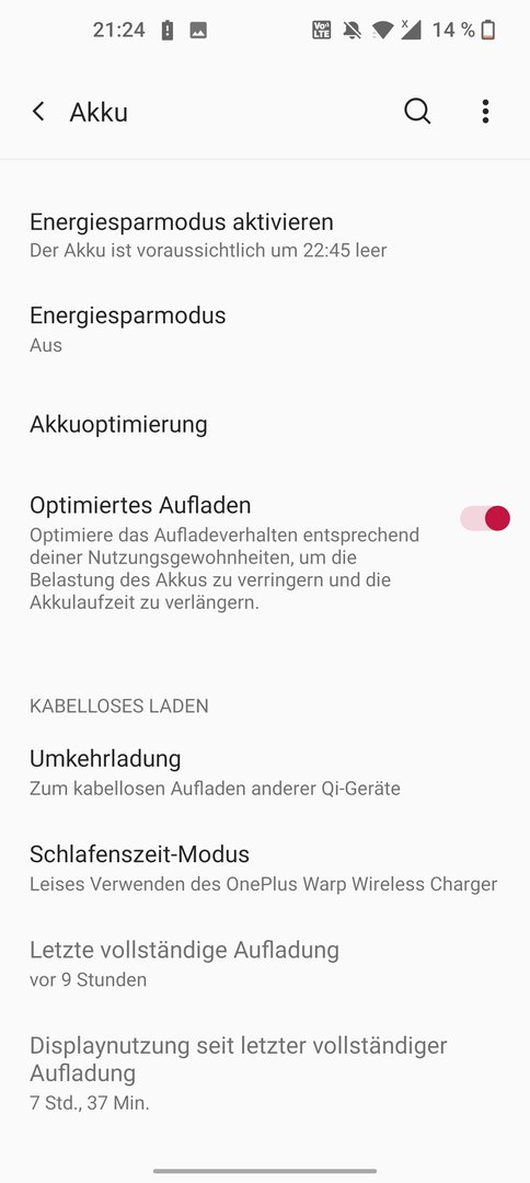

Also seit dem gestrigen Update auf die 11.2.2.5.5 Version habe ich heute Mal intensiv das Smartphone benutzt.Wipe Cache durchgeführt .Permanent FHD+ 120HZ Auto Helligkeit Outdoor ,ohne AOD,ca.3 Stunden draussen gewesen mit LTE unterwegs,paar Videos in 4k und Fotos aufgenommen ,der Rest Indoor im WLAN mit einem Film auf Netflix geschaut 50% Helligkeit ,YouTube Videos auch mit 50% Helligkeit ,paar Spiele gezockt ,Opera Browser und ich muss sagen ich bin gerade mehr als begeistert 7:37 DOT mit einem Rest Akku für 1:30 Stunde

Kann ich bestätigen, habe auch deutlich mehr SOT und im normalen Betrieb wird es kaum noch warm nach dem Update auf 11.2.5.5.

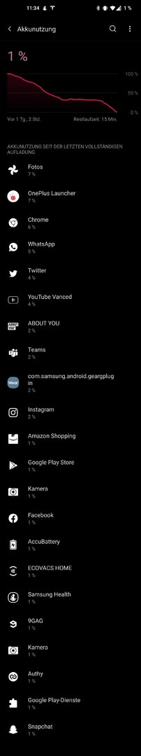

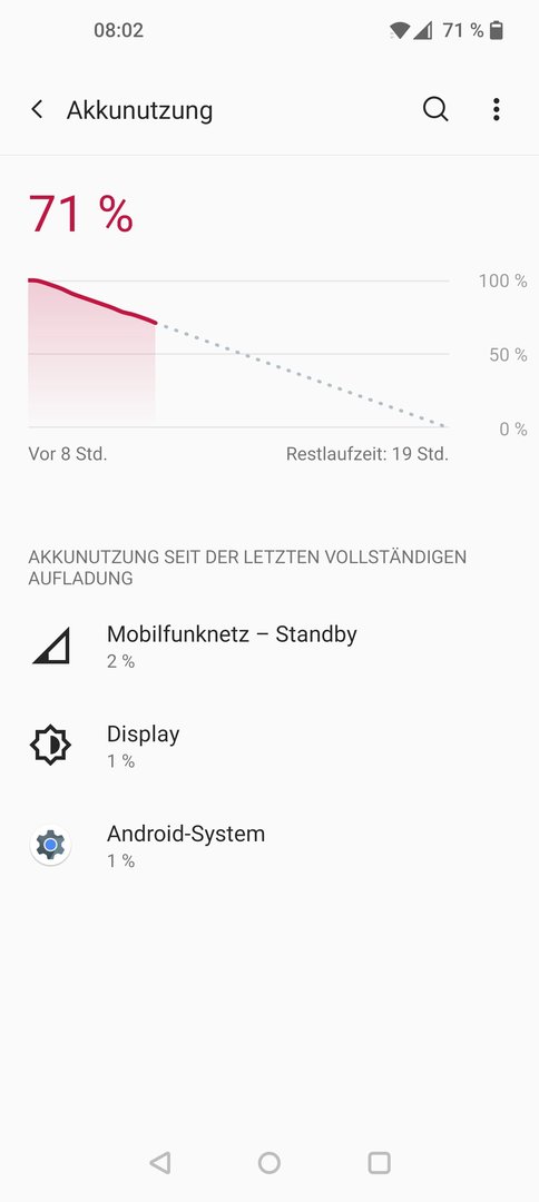

Verbrauch über Nacht - keine Aktion. Find ich nicht so dolle..Noch kein Ipdate
8 Stunden und 29% ohne etwas zu tun? Irgendwas läuft im Hintergrund... 1% pro Stunde wäre schon nicht so toll...
Irgendwas passt da nicht. Ich verliere auf 8 Stunden ca. 4-5 % im Ruhemodus.

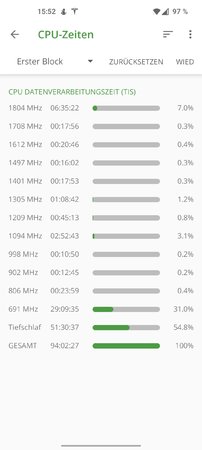

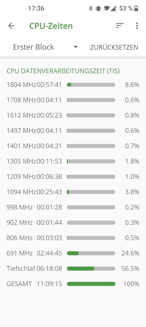

Hol dir mal die DevCheck App oder ähnlich. Da siehst du ob der Prozessor in den Tiefschlaf geht.
Habe mir mal die DevCheck App runter geladen. Werde mein Handy mal wieder komplett laden - wo müsste ich denn genau nachsehen. In der Akku Übersicht vom Handy selbst ist ja nichts zu finden was auf einen Verbraucher schließen würde

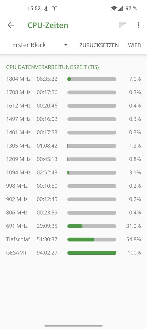

@Hydronaut Wenn du direkt in der Hauptübersicht auf die CPU MHz Zahlen klickst kommst du zur Detailansicht. Dort siehst du den Prozentualen CPU Bereich wo sich dein Gerät am meisten aufhält. Hier müsstest du natürlich sehr viel Tiefschlaf haben über Nacht.
Bei mir sind das jetzt 54,8 % Tiefschlaf, 31 % 691 MHz, und rest verteilt. Siehe hier:
Reaktionen: Hydronaut

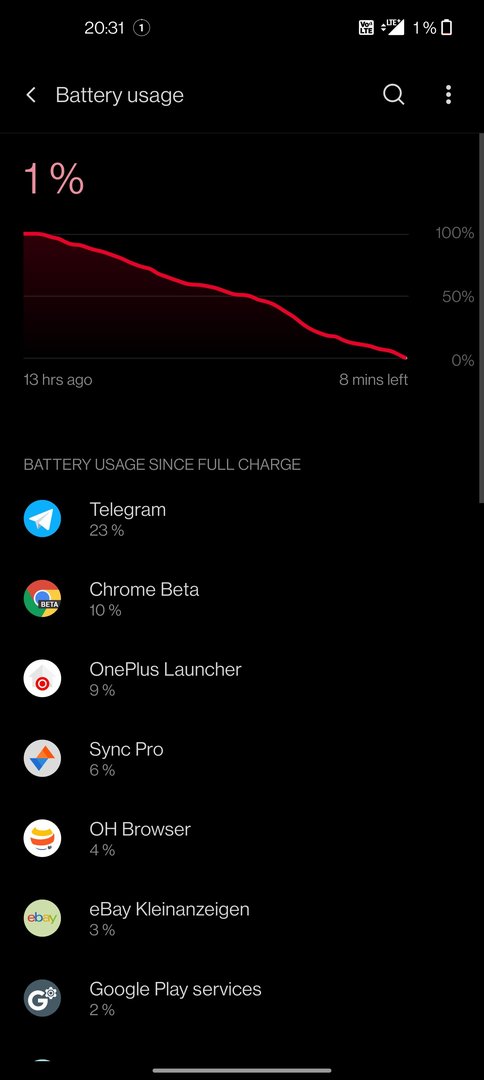

Ich verliere in der Nacht auch 1% pro Stunde. Werde mir die App auch mal anschauen. Habe direkt ein Ergebnis erhalten.
