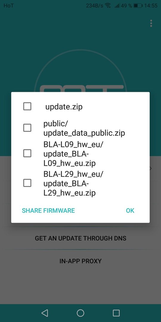

Ich versuche mich auch daran. Download hat alles super funktioniert. Jetzt mache ich Update. Wie lange dauert es? Es steht momentan bei 6%. Vielleicht hängt das Update, weil es nicht weiter zählt
Ich habe das Modell BLA-09.
Wenn ich im FF prüfe, dann kommt folgendes:
jetzt geht es weiter. ist bei 13%
Download und Update waren bei mir etwa 10 Minuten, weil meine Leitung nicht so schnell ist.
Gibt es für das BLA-09 also noch kein Update?
Leider kommt dann beim einspielen des Update der Abbruch....

Hallo, ich habe statt der 29 die 09 geladen und kann die Aktualisierung nur stoppen. Kann ich den Download irgendwie löschen?
SavanTorian schrieb:
@tangfoglio, wenn Du es über Proxy machst, kannst Du dein WLAN wieder auf normal zurückstellen.
Genau denn wenn du es komplett über Proxy oder DNS lädst kommt öfter die Meldung instabiles Netzwerk.
Deshalb sobald ihr den Download gestartet habt setzt Proxy oder DNS wieder zurück.
[doublepost=1522415074,1522414991][/doublepost]@rene66
Ja gehe in die Einstellungen und dann Apps und lösche von der App Systemaktualisierung die Daten.
