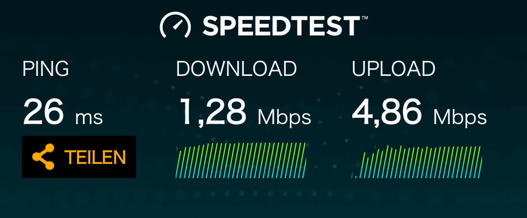

Also die WLAN-Geschwindigkeit ist bei mir unter aller Kanone. IMG_20160630_214509.png

taiman23 schrieb:
Also die WLAN-Geschwindigkeit ist bei mir unter aller Kanone. Anhang anzeigen 509010
[doublepost=1467316589,1467316469][/doublepost]@Falsche Uhrzeit Wenn du bis Morgen warten kannst lad ich das B370-Recovery hoch.
Ich bin zufrieden
Nach nen Neustart funkt. die Geschwindigkeit wieder???
