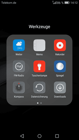

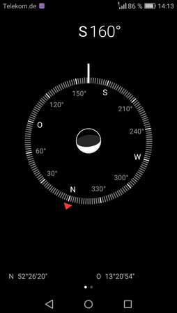

Update hat trotz offenem Bootloader funktioniert. Wo oder wie finde ich denn den neuen Kompass mit Wasserwaage?
In dem Ordner Werkzeuge müsste er zu finden sein!
leider nicht ... . Wie heisst denn die App exakt?
Einfach nur Kompass: Hast du nach dem Update ein Werkreset gemacht? Wenn nicht nacholen dann
ist es auch da!

Alles klar, diesen Kompass hatte ich bereits in Version 564 und ihn damals in anderen Ordner verschoben! Danke für die Screenshot!
