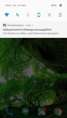

Hallo, hat jemand eine Idee, wie ich diese Benachrichtigung dauerhaft deaktivieren kann?
Ich habe diese schon deaktiviert, allerdings beendet es dann AdGuard im Standby!
Reaktionen: nydevil
Meldung nach links oder rechts wischen dann das Zahnrad auswählen.
Dort die Rubrik für Apps im Hintergrund auswählen und auf Niedrig stellen.
Reaktionen: nydevil
@Mandrake2k das habe ich auch schon probiert. Dabei wird leider nur das Symbol in der Statusleiste nicht mehr sichtbar. Die Benachrichtigung bleibt aber
