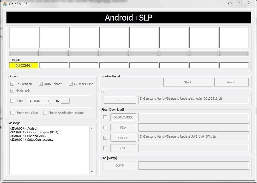

Der Download Balken von Handy ist etwa bei 6% und das schon zwei Stunden!!
Dauert das so lange?
Nein, was genau hast du gemacht?
ich versuche von 2.3.3 auf 2.3.6 mein Handy zubringen
Laut Odin 1.85 sieht es so im monent aus
Harken in folgenden Feldern von Odin
Re-Patition Auto Reboot F.Reset Time
Flash Lock
Phone E:\Samsung Handy\Samsung Update\JW8_JV9_JW1.tar
<ID:0/004> Odin v.3 engine (ID:4)..
<ID:0/004> File analysis..
<ID:0/004> SetupConnection..
was habe ich falsch gemacht und wie kann ich das wieder Rückgängig machen!
Mach mal bitte einen screenshot von Odin.
Ach ja, das Handy ist gerade im der Downloading!
odin Bild.jpgAnbei das Bild
Danke euch, werde mein Glück noch mal probieren.
Das hat nichts mit Glück zu tun. Vor dem Flashen bitte noch mal einen screenshot hochladen.

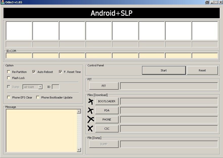

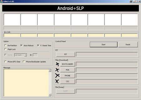

Hallo, ich habe eine Frage dazu!
Brauche ich alle diese drei Dateien um mein Handy auf Version 2.3.6 zubekommen!
PDA_JW9.tar.md5
PHONE_JW3.tar.md5
CSC = CSC_DBTJW2.tar.md5
und wenn ja, wo kann ich genau diese Dateien Runterladen?
Oder was für Dateien brauche ich genau, habe mal im Bild die Kreuze gesetzt ob so richtig oder falsch??
Die Anleitung die es hier Gibt ist toll aber ich habe leider noch immer nicht verstanden welche Datei ich in Odin 1.85 hinterlege??
Würde mich über Feedback freuen.
Bis dann
Lg Max
Keiner da der mir die Standard Uhr APK hochladen könnte? :(
send from SGSII via Tapatalk
Ja.
das steht im Startpost, genau wie Antworten auf deine anderen Fragen.
