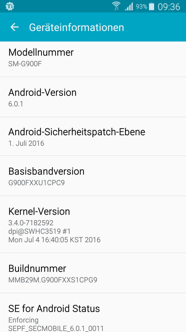

Bearbeitet von: j1gga84 - Grund: CSC korrigiert. Gruß j1gga84
Reaktionen: Schmiddy, AndroMe und j1gga84
