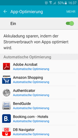

Das ist wohl Neu = Akkuoptimierungsfunktionen
Reaktionen: mirkole
Na dann hoffen wir mal auf die baldige DBT
Reaktionen: Marc-444
Bringt denn die Optimierung was?
Wir hatten ja schon eine ähnliche Funktion im SmartManager -> Ram versteckt und für mein empfinden bringt die schon etwas. Neu scheint nun jedoch zu sein dass man mehr Auswahlmöglichkeiten hat und es die Option der automatischen Optimierung gibt, was deutlich bequemer und anwenderfreundlicher sein dürfte. Es geht halt in eine ähnliche Richtung wie Doze & App Standby was Google in Android M integriert hat.
Sollte(n) sich die neuen Akkusparoption(en) jetzt wirklich was bringen, frag ich mich, warum Samsung sich dafür so lange Zeit gelassen hat.
Ich würde mich zumindestens mit einer leichten Besserung zufrieden geben.
