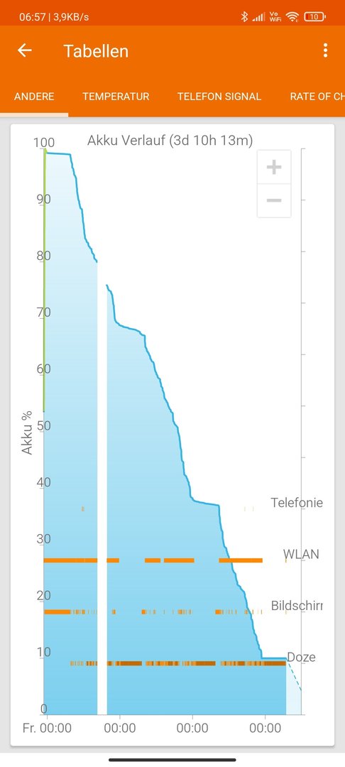

3 Tage und 10 Stunden ist mal eine Ansage bei 7:40 Stunden DOT. Das wäre ein mehr als sehr guter Wert. Ob die DOT zeit stimmt in der App kann ich nicht nachvollziehen, weil in der Akku App von MIUI der Wert auf jeden Fall nicht stimmen kann.
