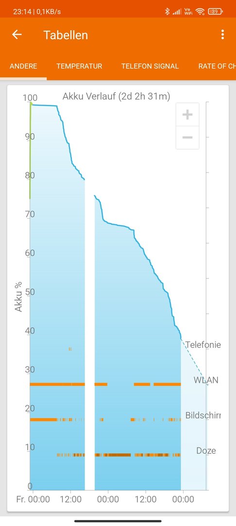

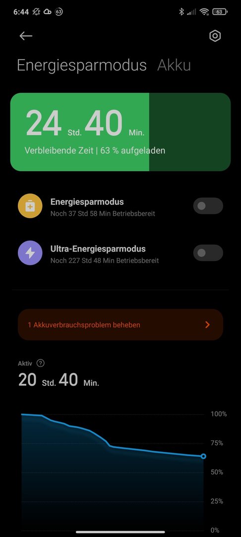

Kann man ja alles abschalten wie in vielen Beiträgen auch vorher schon geschrieben, aber für was brauche ich dann noch ein F3? Zum Telefonieren reicht auch ein Tastenhandy! Ich habe heute insgesamt keine Stunde mein F3 für Internet und WhatsApp genutzt, alles deaktiviert was Strom fressen kann und habe in 20 Stunden über 60 Prozent Akku verbraucht. Wenn ich das Teil normal, also 2-3 Stunden nutzen würde, komme ich kaum über den Tag ...

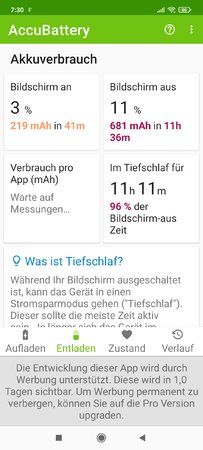

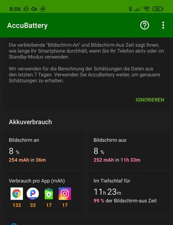

Letzte Nacht, Flugmodus. Habe jetzt aus dem XDA Forum Schritte 1-4 befolgt.

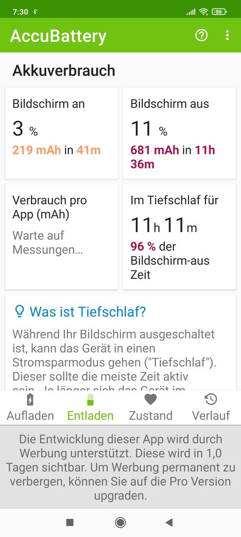

So Update:
Über Nacht 8% und somit erstmals ziemlich normal , Flugmodus an!
Und so starte ich den zweiten Tag in der Früh mit 62%akku 🤗@sound67 Schritte 1-4 welche da wären?

Bezieht sich auf den Link aus Post #142. Im Prinzip alle automatischen Updates und Printersuchen deaktivieren. Die automatischen App Updates im Play Store funktionieren oft eh nicht. Dann kann ich das auch manuell machen.

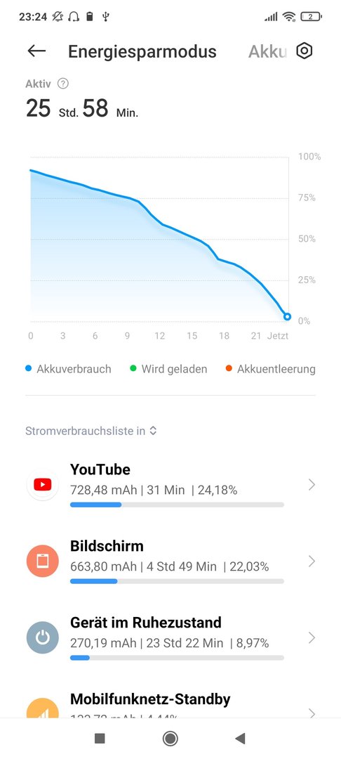

Hab heute Nacht in 7h, 10% Verlust gehabt. Akku von 30% auf 20%. Hab alles an: Bt, WLAN, Nfc, GPS, 120hz Bildschirm, Aod von 20uhr bis 8uhr aus. Accubattery zeigt mir eine Kapazität von 4200 mA an. Ich versuche die Tipps aus XDA, vielleicht kann man so noch etwas optimieren.
Im großen und ganzen akzeptabel. Die Akku Kapazität lässt mich allerdings ratlos zurück. Sollte da Poco getrickst haben oder ist da was mit der Kalibrierung?

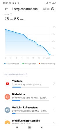

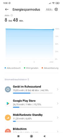

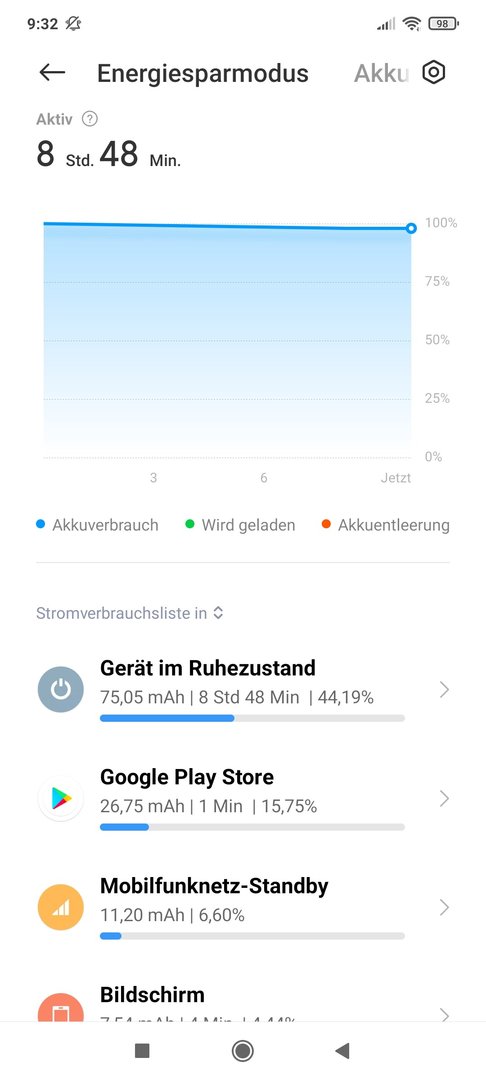

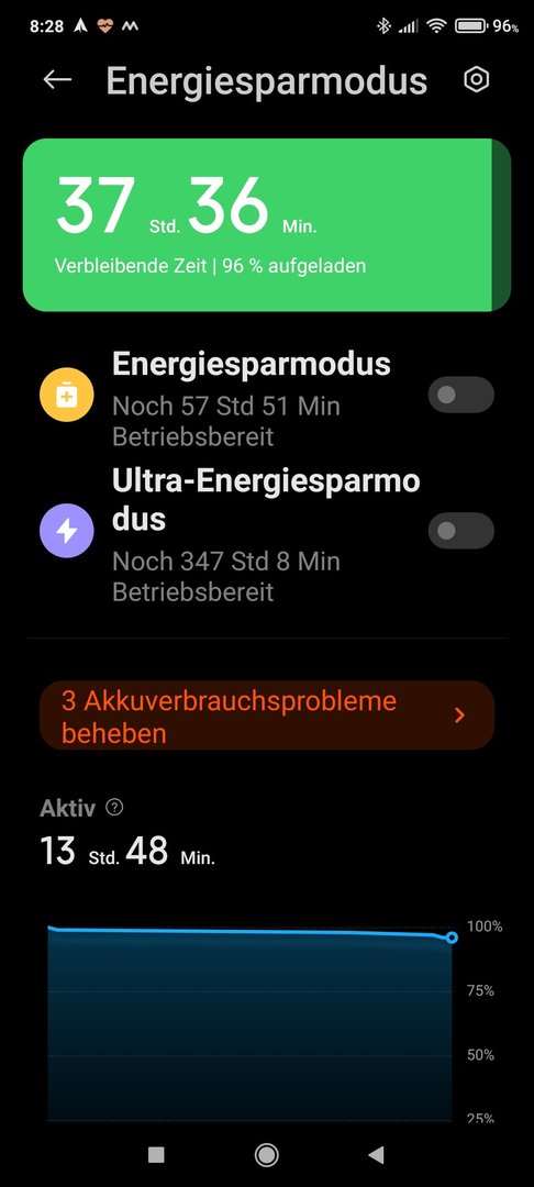

Einmal die erste Nacht und Akkuladung. Von 100 auf 75 runter Nachts.
Von gestern auf heute nur 2 % verloren
Vorher noch ein paar Sachen angepasst wo ich vermutet habe, dass es daran liegen kann
