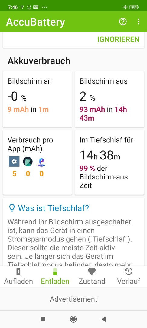

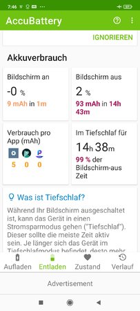

Nach Installation der 12.0.5. Geht doch.
@Swooshy, ich denke eher die 12.0.5.0...
ja trotzdem krass ^^ jetz bin ich super zufrieden
Lustig das Highlight war laut Patchnotes Dolby Sound... und das größte problem habens beseitigt (akkudrain) ohne zu nennen! so muss das
