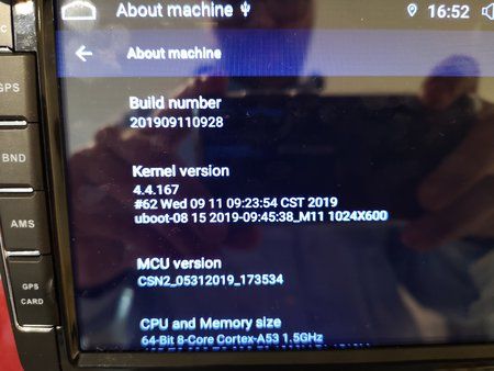

Edit:
30.09.19: 10:00 Uhr: Habe vom Pumpkin Support eine neue Firmware erhalten. Installiere diese heute und berichte dann.
30.09.19: 12:29 Uhr: Firmware lässt sich nicht installieren, weder als MCU noch als AndroidUpate. Denke mal wird die falsche sein. Solte jetzt noch mal beide Slots ausprobieren. Aber egal, der findet dort keine Firmware. Die Datei hies Kupdate.zip, ich sollte diese nicht entpacken nur auf eine MicroSD legen und update starten. Mal sehen was jetzt wieder für ne Mailantwort kommt.
30.09.19: 12:43 Update auf USB Stick gepackt und siehe da Update läuft gerade, ARRRGH alles wieder auf Werkseinstellungen!
Neuer Stand:
Hm, schade beim Starten des Motors startet das Pumpkin noch immer neu. Also sprich Zündung ein, Radio ist sofort da. Motor startet, Radio startet neu.
Die Batterie ist ca. 1 Jahr alt. Merkwürdig.
