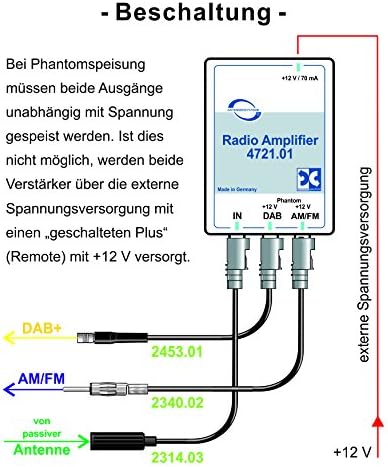

Aber ob das wirklich funktioniert hätte bei den Originalen VW Antennen in den Spiegeln? Zumindest hätte da auch wieder ein Adapter ran gemusste von doppel Fakra auf einfach um beide Antennen bespeisen zu können. Ab Werk ist ja auch kein DAB+ verbaut. Einer ne Idee ob ich dann trotzdem hätte DAB empfangen können?
Reaktionen: Gelöschtes Mitglied 342348
Bad Blankenburg Antenne habe ich mittlerweile auch verbaut, allerdings das Komplettpaket bis auf FM, das hab ich bei den doppelten Scheibenantennen im VW-Original belassen, weil der Empfang einfach grandios ist.
Insbesondere die GPS Funktion auf dem Dach ist doch sehr vorteilhaft, da sich die Klebeantennen hinter dem Handschuhfach doch nach paar Tagen lösen und hinfallen, wo sie wollen....
DAB Empfang dürfte ich hier eigentlich, laut Ausbaukarte, gar nicht haben....funzt aber dank der BBB Antenne aufgerüstet auf 41 cm trotzdem, optisch halt nicht der Hit..
@bjoerner....das DAB funktioniert mit diesen Splittern vielleicht, je nach Ausbaugebiet aber nichts geht über eine Dachantenne, von daher alles richtig gemacht....

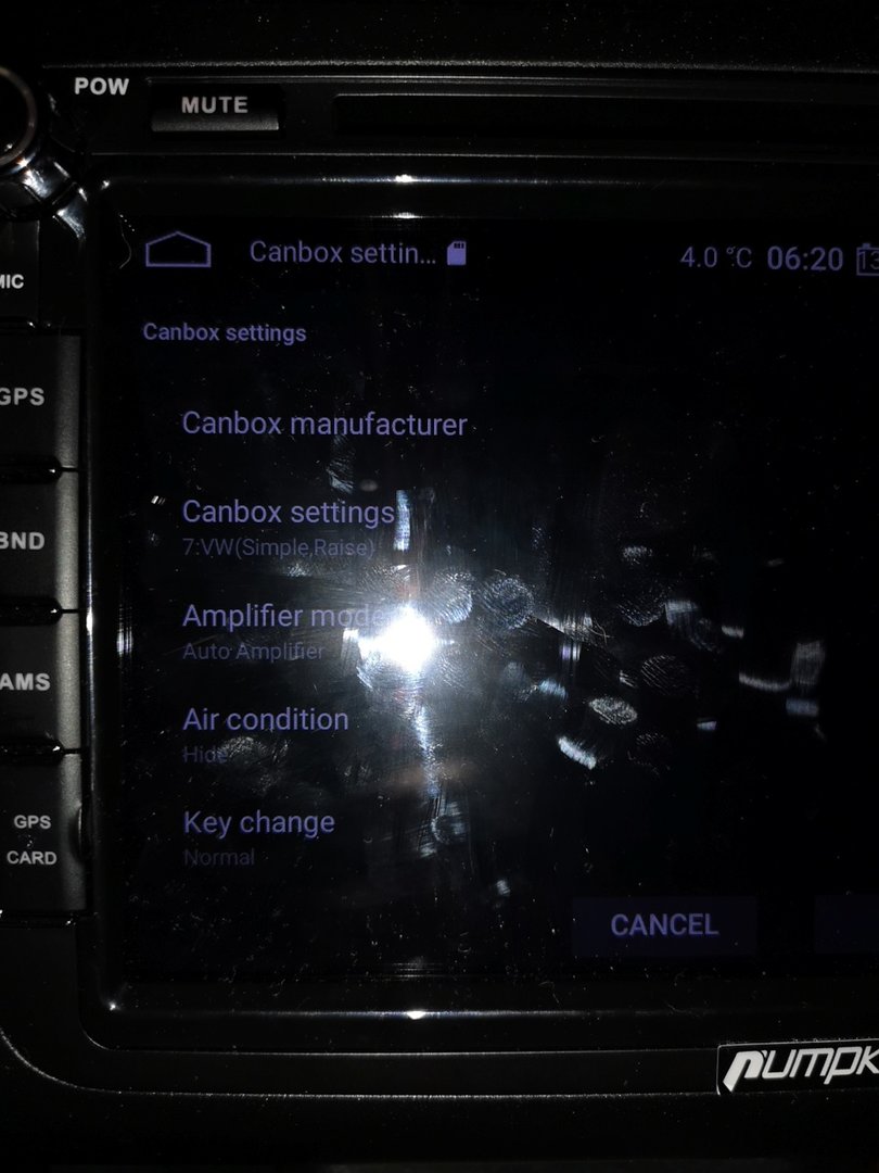

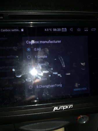

Also ich suche noch das CAN-Bus-Menü um die lästigen EInblendungen abzuschalten wenn eine Tür aufgeht,
oder jemand die Heizung / Lüftung verändert...
Ich glaube ich brauche einen Wegweiser, wenn mich nicht alles täuscht, habe ich schon jeden möglichen Weg abgesucht :(
Das geht unter Einstellungen - Werkseinstellungen - Code 126 - Canbus
Dann Front door auf hide stellen
Rear door auf hide
Dann sollte das nicht mehr angezeigt werden.
Hast du zufällig in den Einstellungen den Can Bus Adapter verstellt?
Ich hatte nur versucht die Tür und Klima auf hidden zu stellen, sonst nichts. Jedenfalls nicht willentlich oder wissentlich.
Allerdings gingen diese beiden Einstellungen immer wieder von alleine zurück auf "normal" weswegen ich dann abgebrochen habe.
Und zurück auf der Startseite sah ich dann, das diese Übersichts-App weg war.
Nach einigen Versuchen dann wie beschrieben Werks-Reset mit beschriebenem Ausgang :(
Stand derzeit: Keinerlei Anzeigen vom CAN-Bus und keine Besserung in Sicht ^^
Nur um sicher zu gehen, sende ich Dir hier mal ein paar Bilder wie es bei mir eingestellt ist. Ob es nun wirklich mit dem verschwinden der Vehicle Info App zu tun hat, kann ich dir nicht sagen.
Reaktionen: Worff
Ich danke dir erstmal, sobald ich kann werde ich das mal nachschauen / testen und gebe dann Bescheid.
Reaktionen: bjoerner
Richtige Antwort... Yeaaahhhh :)
Das Radio hatte tatsächlich vergessen das es in einem VW eingebaut ist ^^
manufaturer stand auf "all", aber Can-Box settings war leer.
VW eingestellt, App wieder da, Anzeigen wieder da.
Danke :)
