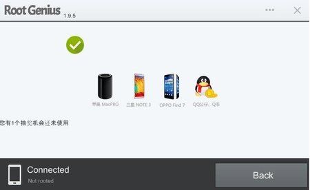

Ich habe es dann mal nun probiert. Und es hat nicht geklappt.
Die Anleitung ist für mich nicht detailiert genug.
So was ist passiert, mal mit Fakten:
1. ich habe die "i10 Driver", und "Ramos Root File" auf mein Win7 PC runtergeladen.
2. Dann habe ich verzeifelt auf der Seite WWW.shuame.com das geheimnissvolle "ROOT Wizard tool" gesucht und nicht gefunden. (ich habe die Seite mit Google Translater übersetzt)
3. Ich habe auf dieser Seite aber das "Root Genius Ver 1.9.5" gefunden. Ich dachte mir das könnte es sein.
4. Ich gehe Nach Anleitung vor: Installiere auf dem Win7 den "i10 Driver", mit guten gewissen weiter geklickt.
5. habe dann den i10 pro per usb angeschlossen.
6. usb Debugging activiert.
7. habe dann den entpackten "root" Ordner in das root direkt kopiert. (also doof gesagt c:\root\alle dateien)
8. habe dann den root wizard gestartet, bei mir der "Root Genius".
9. Hat sich verbunden, und da ist ein "quick root" button. geklickt.
10. er fängt an was zu machen, bootet 2 mal das tablet, ist bei 100% angekommen.
11. Am PC den Root Genuis zeigt an, ist wieder connected, aber Status nicht gerootet.
und nun steh ich doof da. Bild ist im Anhang.

Geh auf tradingshenzhen im Ramos i9 support ist mit Bildern beschrieben was machen musst. Musst auf das icon wie Windows Logo. Dann auf ADB gehen. Restlichen befehle auf tradingshenzhen
Ab dein Punkt 8 alles falsch
Nun bin ich schon mal weiter. Die Anleitung von tradingshenzhen ist ein Traum und funktioniert super.

Ja die beiden Anleitungen habe ich durch. Gerootet ist er, und auch Google Playstore geht auf. Und bin da auch mit mein Konto angemeldet, alles super. Nur eben in der Mitte wo eigendlich die Icons sein sollten ist alles grau.
Bei mir kommt das Problem bestimmt vom Standort.
Es gibt ja das Icon in Grau "Google Einstellungen" und da bei "Standort" ist einmal mein Gmail Account angezeigt.
Da drunter ist "Standort Bericht" und "Standort Verlauf", in beiden steht "in dieser Region nicht verfügbar". Es ist auch grau die Schrift, und kann es nicht bearbeiten.
In den Tablet Einstellungen habe ich +2 Brüssel gewählt. Berlin gibt es nicht.
Und bei Standort Zugriff ist aktiviert und alle Haken drin.
