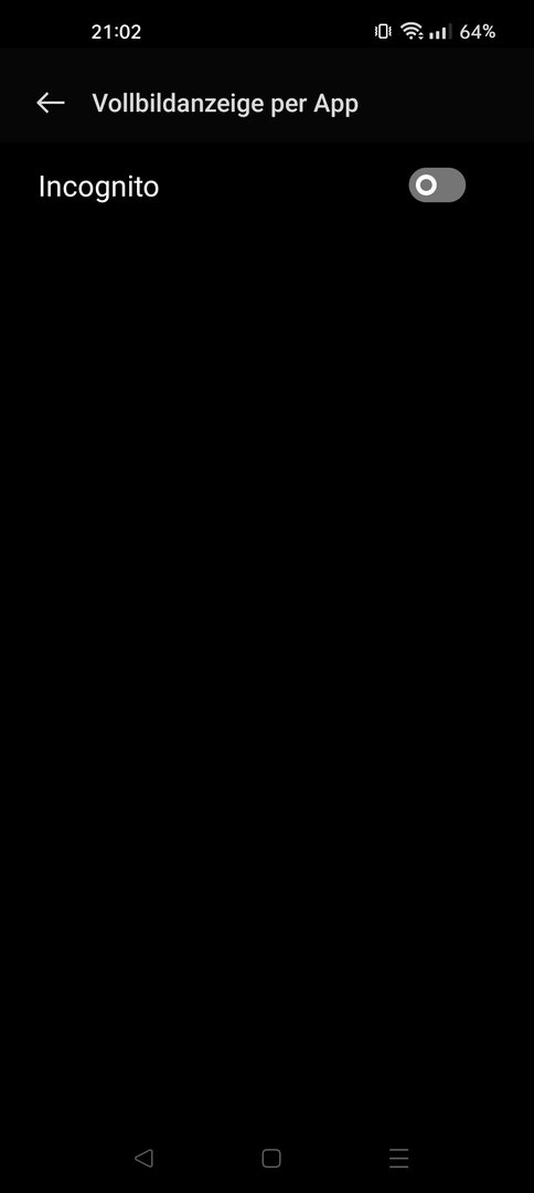

Die Einstellung habe ich gefunden, aber da kann ich nur eine App einstellen. Kannst mal ein Screenshot machen wie es bei Dir aussieht ?

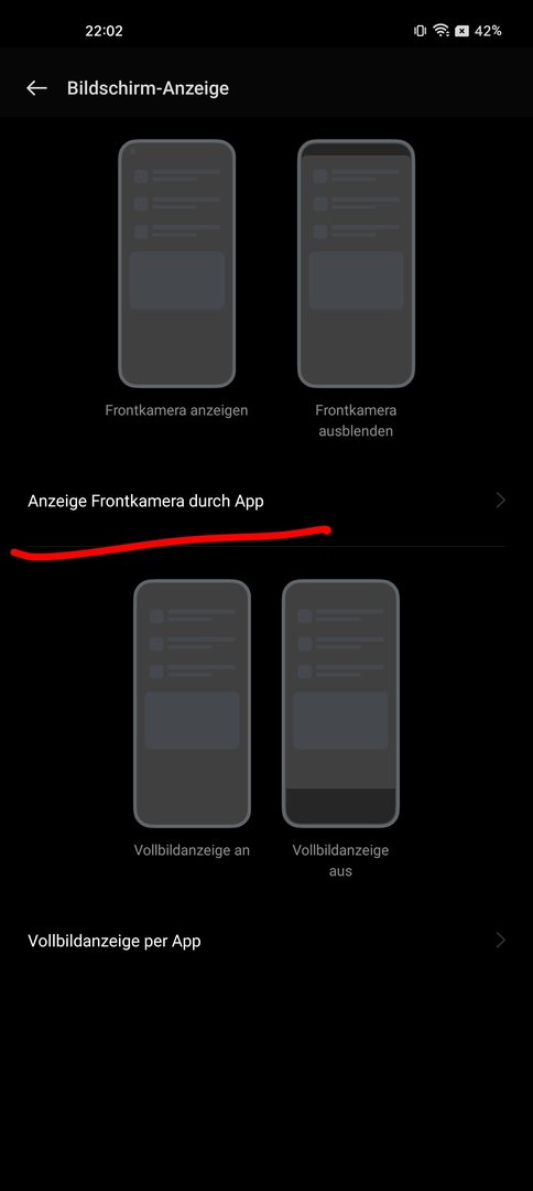

Eigentlich egal, alle sind links abgeschnitten...siehe Screenshot
Alles ab Selfie Kamera ist schwarz.
Schau mal bei Einstellungen -> Display und Helligkeit -> Bildschirm-Anzeige -> Anzeige Frontkamera durch App.
"Frontkamera ausblenden (App in Vollbildmodus anzeigen)" erzeugt den gerade gegenteiligen Effekt. Ich denke, die Übersetzung hakt.
@mopsert
Da kann ich nichts auswählen, ausser die eine Inkognito App, aus den Screenshots davor.
@egonik
Nicht "Vollbildanzeige für App" sondern "Anzeige Frontkamera durch App"!
Reaktionen: egonik
@mopsert
Danke, jetzt weiß ich was Du meinst.
Es hat geklappt, jetzt ist der Bildschirm ganz. Du bist mein Held 👍. Komme von Xiaomi Mi 11, deswegen kannte ich bisher die Einstellungen nicht. Viel Dank.

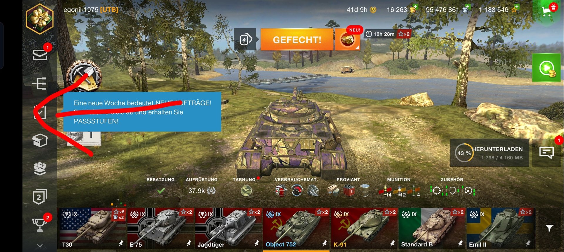

@egonik Ich spiele auch WOT Blitz, auf welchen Grafik Einstellungen spielst Du das auf dem GT2 pro?

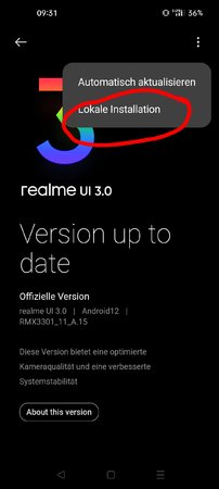

Gibt es bei Realme eine Seite, wo man sich das ganze Update-Paket, nicht nur OTA, runterladen kann und manuel installieren? Die Funktion zum manuellen Installation ist ja in den Einstellungen gegeben...
PS. Habe eine Seite entdeckt, wo man das letzte Update komplett ziehen und aktualisieren kann. Bin mir aber nicht sicher, ob die Daten erhalten bleiben.
Beim vollständigen Paket, könnten vielleicht einige Bugs sich erledigen.
Realme GT 2 Pro Software Update: RMX3301_11_A.15 (April 2022)
@egonik wo finde ich die Option zum manuellen installieren?
@Nexus-Fan
Man brauch jedoch die richtige Recovery Datei. Bisher könnte ich keinen brauchbaren Link dazu finden.

Den Punkt habe ich auf meinem Gt2Pro nicht (A.15), nur Automatisch. Oder muss das Rom event. bereits auf dem Gerät sein?.
Ich hab mir das Rom mal runtergeladen und entpackt. Da ist eine Exe Datei drin (MsmDownloadTool). Hab aber momentan keinen PC zur Verfügung um zu testen was das für eine Programm ist. Event. zum man. Update?
@Tasar ich hab die Option auch, ohne jegliche Roms aufm Gerät zu haben
@Nexus-Fan , hast du auch bereits die A.15 drauf ?
@Tasar ja, habe ich.
Edit: evtl Mal die Entwickleroptionen freischalten?
