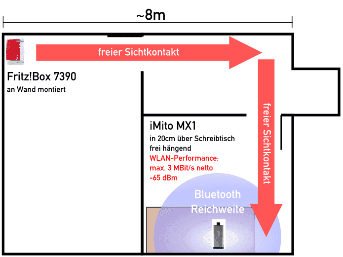

Habe heute meinen iMito MX1 erhalten und bin von den Funkeigenschaften herb enttäuscht. Meine Rii Mini Bluetooth Tastatur empfängt das Teil schon ab 2m Distanz nicht mehr zuverlässig und das trotzdem der MX1 frei in der Luft hängt und freier Sichtkontakt zur Tastatur besteht.
Wie Ihr der angehängten Skizze entnehmen könnt, ist WLAN ist ebenfalls eine Katastrophe. Aus dem Nachbarzimmer kommen bestenfalls 3 MBit/s an und die Verbindung reißt ständig ab, obwohl mein WLAN ganz alleine auf Kanal 11 funkt und die Nachbarn nur Kanäle <= 6 verwenden, sodaß es keine Interferenzen gibt.
Habe ich ein Montagsgerät erwischt oder ist das bei Euch auch in etwa so?
Das Wlan ist bei mir genauso ne Katastrophe. Derzeit verwende ich immer, wenn ich mal Internet brauche, einen externen WLAN Stick der auch immer über den Terminal Emulator erst umständlich aktiviert werden muss, da es sich partout nicht beim Start einrichten lässt. Hab im armtvtech.com Forum schon einige Diskussionen hinter mir;)
Zum Glück brauch ich am Stick das Internet nicht so oft da ich es eher als Mediacenter zum Filme schauen nutze...

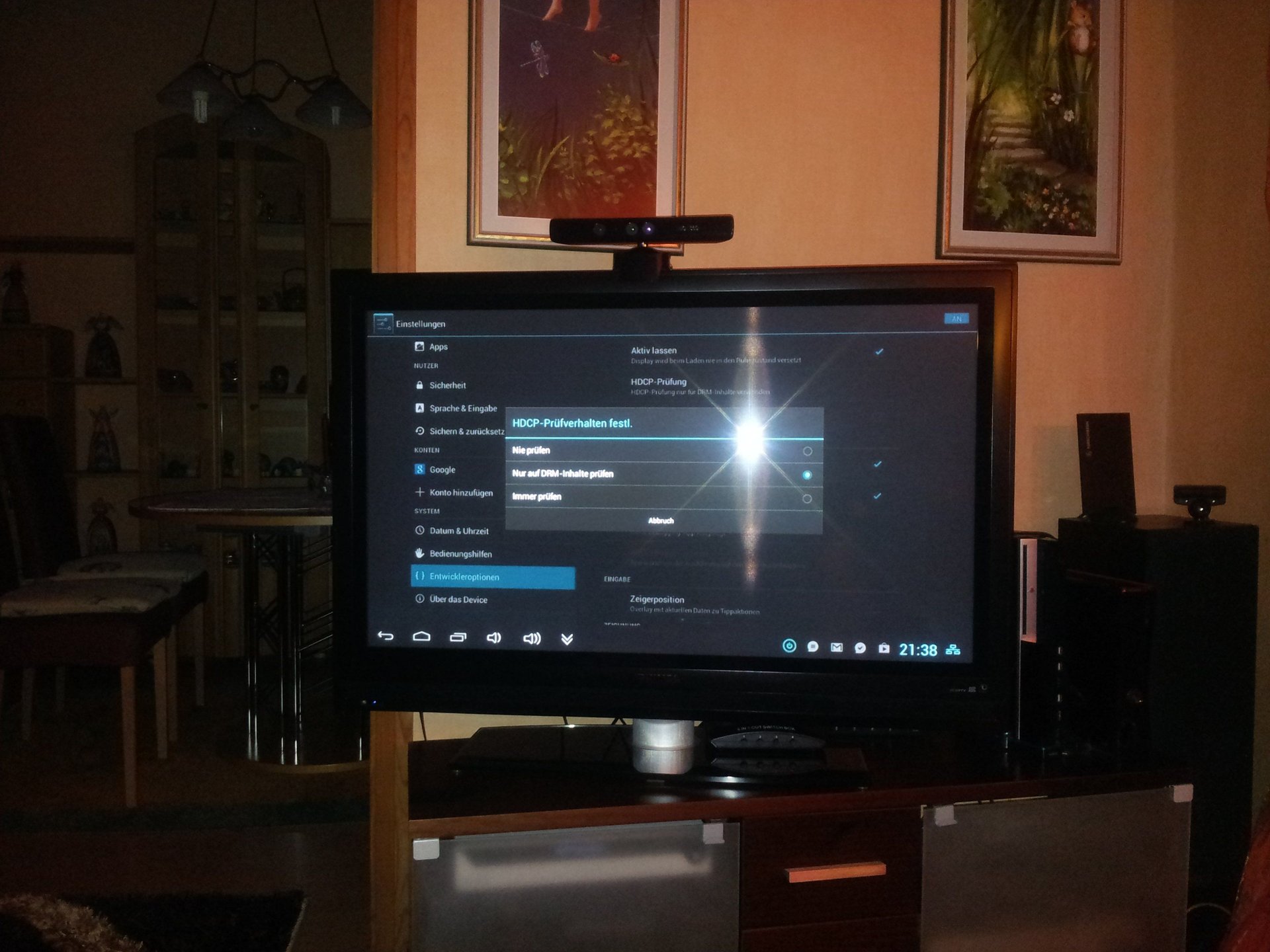

Ich habe mal ne ganz andere Frage und hoffe, diese wurde noch nicht gestellt.
Mein MX1 ist unterwegs zu mir. Jetzt habe ich aber festgestellt, dass das TV Gerät HDCP-kompatibel sein muss, was meins nicht ist. Einfach zu alt, kein HDMI. Habe allerdings genug HDMI-zu-DVI Adapter. Windows-Laptops funktionieren 1a daran.
Ich werde mir nicht für den Stick ein neues TV kaufen.
Ein Kumpel hat den hier:
Smart TV PC-Stick POINT OF VIEW MOBII, Android 4.1 - Computer und Zubehör - Hardware - Notebooks / Netbooks / Tablets - Pollin Electronic
...., allerdings ohne Bluetooth, und da läßt sich in den Entwickleroptionen die HDCP-Abfrage komplett deaktivieren, sodass man das Bild auch auf älteren Fernsehern bekommt.
Hat jemand die Möglichkeit, mal nachzusehen, ob es das beim MX1 gibt? Und bitte das Ergebnis posten, sonst muss ich den Stick wieder zurückgeben.
Könnte mich ärgern, aber das kam heute eher zufällig raus.... ich dachte, TV ist TV.
Falsch gedacht.
Liegt eventuell auch an deiner Tastatur ich sitzte hier 3-4 Meter weit weg und meine funktioniert einwandfrei.
Mit WLAN hatte ich Anfangs auch Probleme bis ich die Verbindung mit dem App WIFI Analyzer erstellt habe und einige Einstellungen im Router verändert habe
automatische Kanalsuche hat er bei mir ums verrecken nicht gewollt.
Seitdem gute bis sehr gute Verbindung.
Bin dann aber auf LAN/Ethernet umgestiegen da das doch um einiges schneller ist bei mir bis 6,4 Mbyte/sek
einziges Manko einige Apps wollen unbedingt WLAN sind aber nur wenige und in der Statusanzeige(klick auf Uhrzeit) zeigt er keine Verbindung bei Ethernet.
Muss man dann halt bei diesen Apps einfach WLAN dann nochmal von Hand starten (vorher Ethernet ausschalten)
Bluetooth und WLAN ist bei den Geräten, da beides ziemlich dicht verbaut ist, nicht so schön gelöst. Du musst den BT Empfänger mit einer USB Verlängerung etwas vom Stick entfernt plazieren. Wenn du das interne BT nutzt ist die Reichweite mies. WLAN und BT behindern sich gegenseitig und deshalb bekommen einige WLAN Probleme und andere wiederum BT Probleme.
Ohne Gehäuse erreiche ich inzwischen nun 8 MBit/s. Mein Sony Xperia P schafft aber an selber Stelle 12 MBit/s. Ein LAN-Adapter ist jedenfalls schon unterwegs.

@ porzerwolle: Die Abfrage kann man abstellen, aber was machst du ohne Audio?
Audio über Bluetooth-Dongle an der Hifi Anlage,
Und ganz lieben Dank für die Antwort. Freue mich sehr, dass der MX1 auch ohne HDCP klappt.
