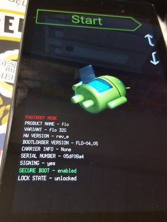

Hallo Community Mitglieder,
Mein Nexus 7 2013 hat vor wenigen Tagen den #Geist aufgegeben. Während dessen das ich zwischen 2 Apps wechseln wollte. Schaltete sich mein N7 ab und seit dem her, bekomme ich es nicht gebacken es zu reaktivieren. Die beigefügten Screenshots zeigen das was ICH noch sehen kann. Wenn ich das N7 starten möchte bleibt es bei Google stehen.
Verwendetes Toolkit WugFresh - konnte mir nicht helfen. Vermutlich da es kein "volle" USB Erkennung gibt (Vermutung). Ein ähnlichen Vorfall hatte ich schon mal. Wie ich das Problem damals lösen konnte, weiß ich nicht mehr. Wobei es damals nicht während der Verwendung des Gerätes vorfiel.
Habe gesehen das der letze Post hier schon ne ganze Weile her ist. Hoffe natürlich trotzdem auf eine Rückmeldung. Ich bin kein Experte eher Leie mit geringen Kenntnissen. Englisch ist auch nicht ganz meine Sprache, dass gröbste kann ich lesen.
Android Version:
Nexus Root Toolkit v2.0.5
RAZOR-FLO: Android 5.1.1 - Build: LMY48I
Rootzugriff: ja
Custom ROM : nein
Boot loder Version - FLO-04.05
Live log initiated [2015-08-20]:
Information: Checking Fastboot Connectivity
fastboot devices
05df08a4 fastboot
Connectivity Status: Fastboot Device Connected
Launching flashstock.bat
Ist NRT - Live Log vom Tool.
Falls noch Infos zur Fehlerbeschreibung fehlen, trage ich dies natürlich nach.
Jetzt kann ich nur Hoffen das sich ein Driod Guru,Geek meiner annimmt.
Ich habe dein Posting mal in den richtigen Thread verschoben. Dein Bootloader ist ja bereits geöffnet. Lies dir erstmal diesen Thread hier durch, vielleicht findest du hier schon die Lösung.

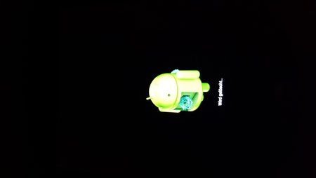

Hallo Zusammen,
ich hoffe, ihr könnt mir helfen. Und zwar habe ich mein Google Nexus 7 Tablet auf Werkseinstellungen zurückgesetzt (was ich in regelmäßigen Abständen mache) jedoch erscheint die ganze Zeit der grüne Roboter, unter dem die Meldung "wird gelöscht" steht.
Nach einer Weile wechselt das Symbol auf den liegenden grünen Roboter über dem ein rotes Ausrufezeichen zu sehen ist. Das wiederholt sich die ganze Zeit ohne, dass sich das Betriebssystem neu aufspielt.
Das Tablet ist nicht gerootet und auch mit allen Tastenkombinationen, welche zum Neustart führen, passiert immer das gleiche.
Vielen Dank schonmal für eure Hilfe
LG
