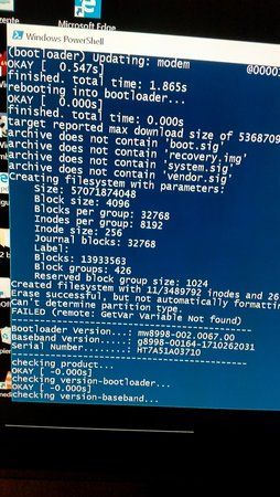

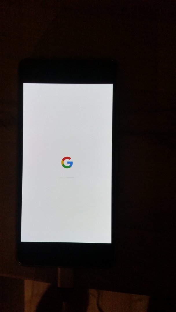

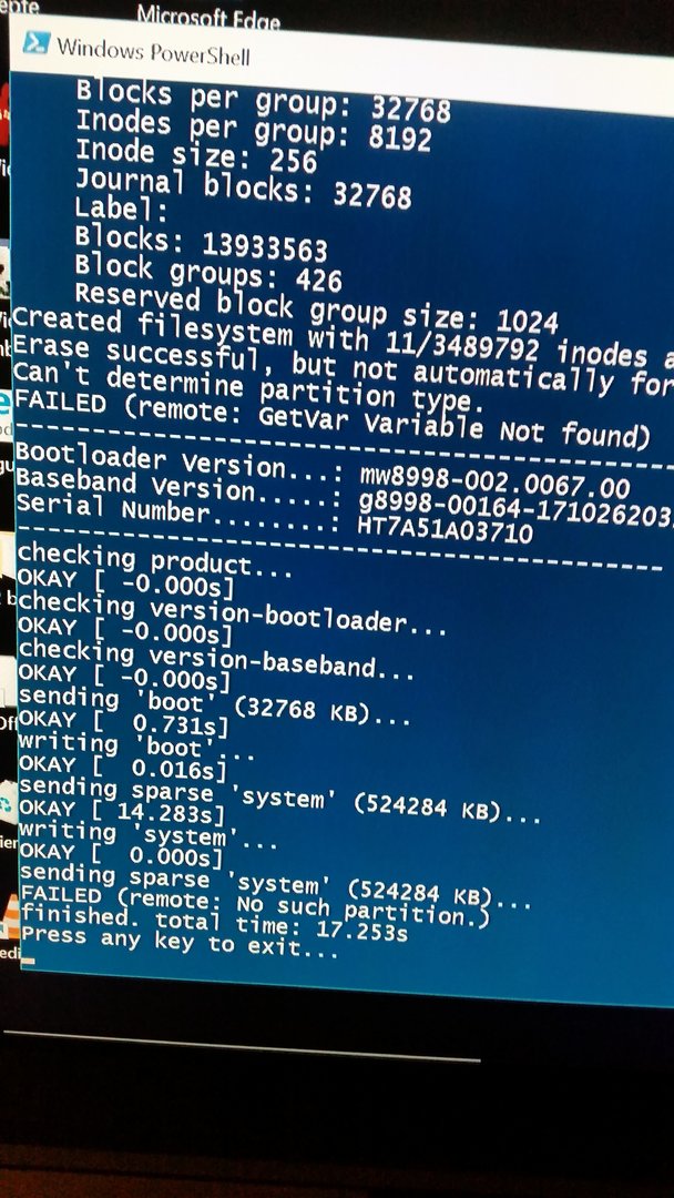

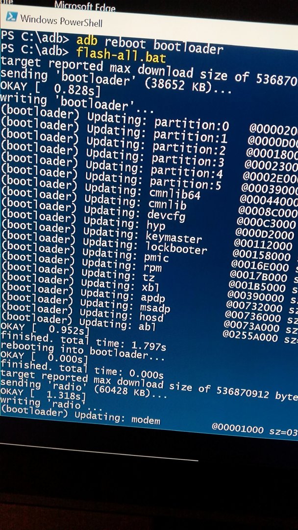

OMG Ich glaub ich habe einen Fehler gemacht!
Da ich Android 9 p nicht so toll fand und eine App nicht gelaufen ist hab ich mich entschlossen Oreo wieder aufzuspielen.
Ich habe mir das Factory Image runtergeladen und dann mit adb reboot bootloader die flash-all.bat ausgeführt.
Dann kam irgendwann eine Fehlermeldung und jetzt hängt das Pixel mit weisem Bildschirm und Google logo und startet nicht mehr.
Den Bootloader kann ich auch nicht mehr starten!
Kann mir jemand bitte helfen es wieder zum laufen zu bekommen. Bitte bitte!
Ich hab mal ein paar Bilder angehängt die ich mit einem anderen Handy gemacht hab

Wenn du bis zum Bootloop kommst solltest du noch in den Bootloader kommen. Einfach Power + Volume Down (oder war es Volume Up?) gedrückt halten. Dann kannste das Factory Pie Image wieder aufspielen und es sollte wieder gehen.
So sehr kenne ich mich mit der Materie nicht aus, aber ich habe irgendwo aufgeschnappt dass ein Downgrade zu Oreo nicht ohne weiteres möglich ist. Allein der ältere Stand der Sicherheitsupdates schiebt da einen Riegel vor.
Reaktionen: Kris30
Danke für deine Antwort.
Ich habs jetzt geschafft in den Bootloader zukommen indem ich die Tasten Power+Volume down einfach länger gedrückt gehalten habe.
Habe dann das Factory Image 9.0 runtergeladen und wieder mit flash-all.bat ausgeführt. Es kommen die selben Fehlermeldungen wie oben schon auf den Bildern zu sehen. archive does not contain... und remote: GetVar Variable Not found...
Über adb sideload das OTA einzuspielen funktioniert auch nicht. Da lande ich beim auswählen des Recovery-mode wieder im Bootloader mit der Meldung: ERROR: Slot unbootable: Load error
Ich verstehe diese Fehlermeldungen nicht. bzw wie ich diese beheben kann.
Ich habe adb-setup-1.4.3 installiert, kann es daran liegen? hab keine neuere Version gefunden
Hat noch jemand eine Idee oder kann mir bitte weiterhelfen :(
Probier mal jede Datei einzeln zu flashen. Das Hat bei den älteren Versionen geholfen.

adb-setup-1.4.3?
Nutze einfach die aktuellsten Platform-Tools von Google
SDK Platform Tools release notes  |  Android Developers
Einfach auf bspw. C:\ entpacken und im Ordner dann oben im Pfad cmd eingeben, in der Eingabeaufforderung wie gewohnt das Factory Image einspielen.
Wenn dass nicht geht würde ich im xda developer Forum um Hilfe bitten.
Im schlimmsten Fall hast du dir das Dateisystem zerschossen, andernfalls kann ich mir die Meldung über nicht erkannte Partition nicht erklären, aber ich denke solang man noch in den Bootloader kommt, wird es eine Möglichkeit geben.
Reaktionen: Kris30
OMG es hat funktioniert!!!
das Problem war die ganze zeit die adb fastboot.
Ich habe die plattform tools runtergeladen und die Anrdoid 8.1 vom Juli geflasht.
Endlich bin ich wieder auf Oreo :)
Vielen Dank für deine Hilfe Schmiddy
