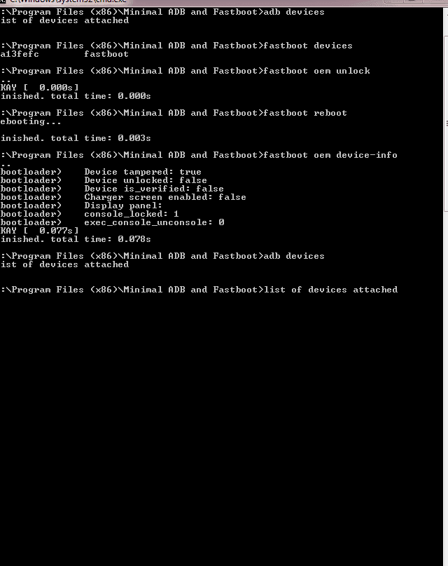

Hallo an alle,
habe ein Problem mit meinen oneplus two, wurde bei Ebay gebraucht gekauft und war, bereits gerootet, meine Frau wollte aber Original. Ich also zurück gesetzt und das 6.0 Marshmallow sowie das Oxygen OS 3.0.1 drauf gespielt. Meine Frau hat jetzt das neue oneplus 3 bekommen und ich das alte oneplus two. Ich also wollte das Ding wieder rooten und stehe jetzt blöd da. Mit dem Telefon kann ich nur noch in den Fastboot-Mode kommen, sonst geht nichts, zeigt nur das oneplus two Logo an, startet leider aber nicht. Erst habe ich gedacht ich hätte die ADB- Treiber vergessen, hab sie aber nachträglich im Geräte-Manager aktualisiert. Zeigt mir aber in der Eingabeaufforderung(CMD) unter dem Befehl -adb devices.. trotzdem keine Seriennummer an. Ebenfalls ist im fastboot oem device-info zu erkennen, dass hier einiges nicht stimmt. Ich hänge mal eine Foto von der CMD bei, vielleicht kann mir hier jemand weiterhelfen. Denke es ist ein Treiberproblem komme aber nicht weiter..... Danke für eure Hilfe, Gruß Marcus
C:\Program Files (x86)\Minimal ADB and Fastboot>adb devices
List of devices attached
C:\Program Files (x86)\Minimal ADB and Fastboot>fastboot devices
da13fefc fastboot
C:\Program Files (x86)\Minimal ADB and Fastboot>fastboot oem unlock
OKAY [ 0.000s]
finished. total time: 0.000s
C:\Program Files (x86)\Minimal ADB and Fastboot>fastboot reboot
rebooting...
finished. total time: 0.003s
C:\Program Files (x86)\Minimal ADB and Fastboot>fastboot oem device-info
(bootloader) Device tampered: true
(bootloader) Device unlocked: false
(bootloader) Device is_verified: false
(bootloader) Charger screen enabled: false
(bootloader) Display panel:
(bootloader) console_locked: 1
(bootloader) exec_console_unconsole: 0
OKAY [ 0.077s]
finished. total time: 0.078s
C:\Program Files (x86)\Minimal ADB and Fastboot>list of devices attached
Adb gibt es erst wenn Android läuft, es also hochgefahren ist. Fastboot gibt es aus der recovery. Daher kann das gerät nicht zu gleichen Zeit auf fastboot und adb reagieren.
Der fastboot device-info zeigt an, das dein Gerät nicht unlocked ist. Also schau erstmal wie das unlock richtig geht.
Hallo, danke für die schnelle Antwort, aber genau das ist ja mein Problem! Ich muss erst mal das mit dem unlocked hinbekommen und genau an dieser Stelle hakt es ja bei mir. Gruß Marcus
