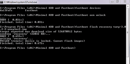

Hallo, SaschaKH,
vielen Dank für deine Hilfe, probiere es aus.
[doublepost=1487951510,1487949357][/doublepost]Hallo, habs ausprobiert, leider kein Erfolg. Er kann nicht flashen! Siehe Bilddatei! Habe auch das neueCustom Recovery (TWRP) herunterladen und das [TOOL]Minimal ADB and Fastboot [1-6-17].
CyPress1988 schrieb:
Er hat recht, in den Entwicklereinstellungen muss unbedingt OEM entsperren erlaubt sein!
Ich frag mich zwar manchmal wie das dann geht wenn man das original ROM schon versaut hat, aber zur Not einfach das erst noch mal das drüberbügeln und ich fürchte genau diese Situation haben wir hier.
Vielen Dank, und nun? GuteNacht?
Versuch doch erst mal wieder das original Recovery https://s3.amazonaws.com/oneplussupport/op2/recovery.img , dass sollte eigentlich in jedem Fall per 'fastboot flash recovery recovery.img' drauf zu bekommen sein. Wenn das auch nichts wird schau auch mal nach OnePlus 2: Bootloop, Brick und andere Gründe für den Nicht-Start des OS
Es könnte auch nicht schaden wenn es sich jemand anschaut, der mehr Ahnung hat. Ansonsten schau halt bei Support - OnePlus (DE) und https://oneplus.net/support/getsupport
Erfahrungsgemäß sind die O+ eigentlich schwer kaput zu bekommen, allerdings möchte ich jetzt auch einen Hardwareschaden nicht komplett ausschließen.

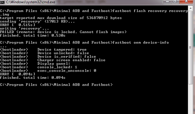

Aber wie @SaschaKH schon schrieb, Flash erstmal das Original Recovery. Wenn das funktioniert, sind wir schonmal auf der sicheren Seite.
Danke für deine schnelle Antwort, probiereich aus und gebe dann noch mal bescheid. Da ich grad in Afrika lebe, glaube ich allerdings nicht das ich hier im Busch einen IT-Experten finden werde. Kann ja mal mein Gärtner drüberschauen lassen (grins...! Danke Gruß Marcus
[doublepost=1487959133,1487957635][/doublepost]Also wir ihr in der Angehängten Datei sehen könnt kann er das Original Recovery-image auch nicht flashen.
Und auch auf die Frage:(
Was mich an der ganzen Sache stört, dass er den oem unlock einfach nicht machen will.

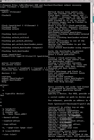

Es kommt nichts, kein Befehl, erstartet zwar, aber nur das Android Logobild und dieses bleibt auch bestehen.
Jetzt zeigt mir das Phone wenigstens an das der Akku leer ist.
Soweit mir bekannt ist, war der Bootloader auch mal offen.
Was passiert wenn du im fastboot folgenden Befehl eingibst:
fastboot reboot recovery

[doublepost=1487968616,1487963330][/doublepost]Hallo, wenn ich eingebe: fastboot reboot recovery, siehe Bilddatei

[doublepost=1487970555,1487970179][/doublepost]Also das Programm scheint nicht schlecht zu sein, probiere grade mal die Flash Stock Firmeware drauf zu spielen
fastboot flashing unlock, ersetzt bei den letzten Nexus und den aktuellen Pixel den Befehl "fastboot oem unlock"
Laut deinem CMD, hat es aber nicht geklappt.
Versuch mal das Tool und wenn möglich mal nen anderen PC.
ok, das werde ich aber morgen machen, habe noch ein kleines Transformerbook mit win 8.1
Hallo, funktioniert alles nicht, gehe davon aus das der Kern was abbekommen hat. Habe mir bei Ebay ein gebrauchtes oneplus two mit Displayschaden bestellt für ein 50iger. Tausche einfach die Hardware aus, das ist kein Problem. Vielen Dank an euch für die Hilfe Gruß Marcus
