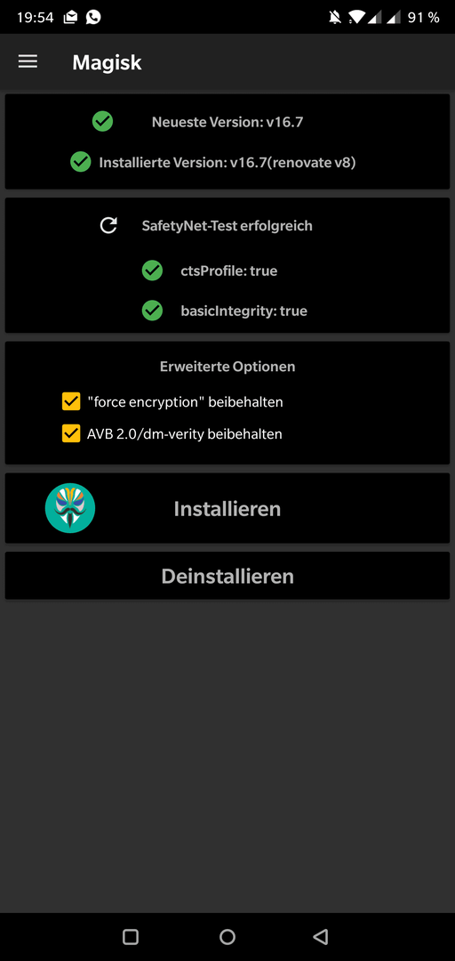

@XPDroid89
Danke für die Hilfe hat fast alles geklappt. Sogar Sky Go geht.
Nur bei Magisk bei der SafetyNet-Test kommt ctsProfile:false.
@uwe@
Bei mir ist beides grün, hast du vielleicht mal Xposed drauf gehabt? Dann wären aber beide Punkte rot. Vielleicht mal Magisk komplett deinstallieren und neu flashen. Falls das nichts bringt würde ich zuletzt die aktuelle Build über TWRP neu flashen und anschließend einen Werksreset machen.
Deinstalliere mal den Magisk Manager und installiere den aus dem Anhang.
Der hat die neuste API und dein CTS wird grün.
Du musst nur nochmal Magisk Hide wiederholt einstellen müssen und nochmal mit anderem Paketnamen installieren.
Solltest du tatsächlich xposed nutzen wird CTS niemals erfolgreich getestet werden
