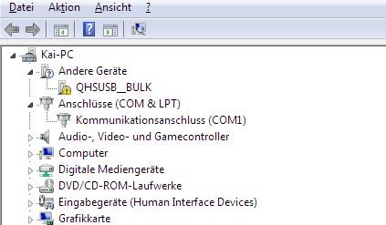

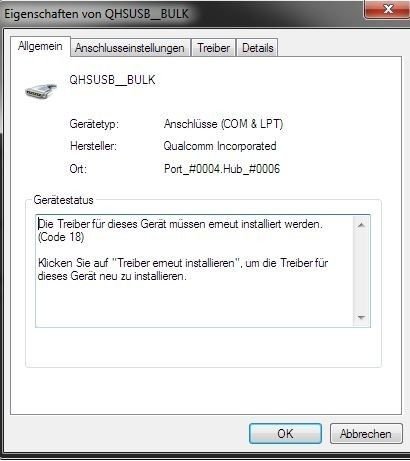

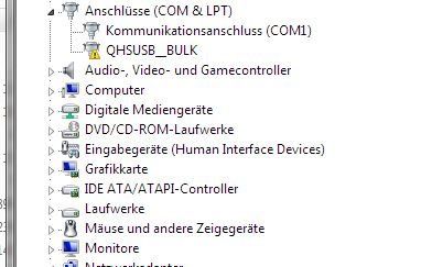

ja hab ich alles gemacht nur mein OpO wird im Gerätemanager zwar erkannt aber immer noch als QHSUSB_BULK und ich hab immer noch so ein gelbes ! dabei stehn
Mach mal bitte einen Screenshot vom Gerätemanager.

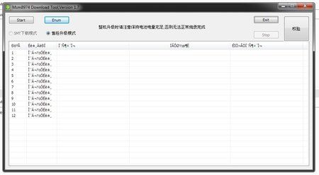

So einmal Gerätemanager und einmal das Tool

Das das OpO unter COM-Port steht ist schon mal gut. Warum das gelbe Ausrufezeichen, kann ich nicht sagen. Und das nur so wenig Ports in der Software angezeigt werden ist schon komisch. Liegt aber evtl. an deiner Hardware.

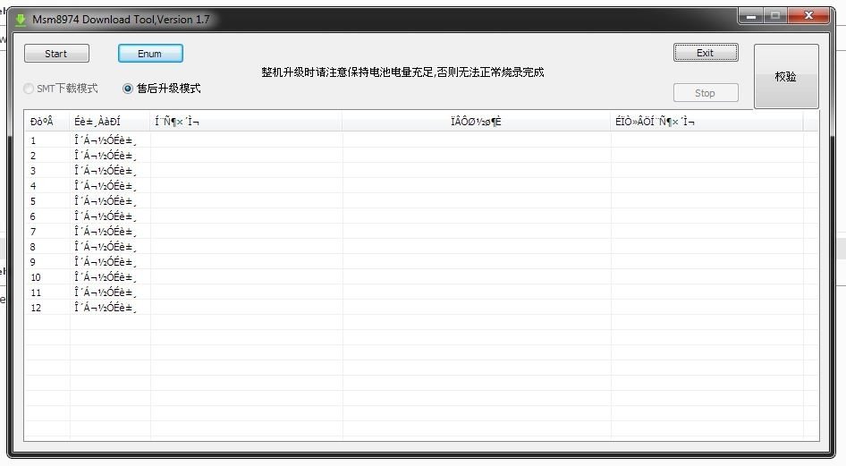

2) hast du bei dem Tool auf "ENUM" gedrückt um die Ports zu scannen?
3) was passiert, wenn du den rechten großen Button drückst? Dort scannt das Tool normalerweise das OpO und gibt an, welche Softwareteile fehlen.
1) im Gerätemanager ändert sich nichts nur das es sich aktualisiert und windows die Treiber installieren möchte es aber immer fehlschlägt
2) JA hab ich tut sich aber nichts immer die gleiche anzeige

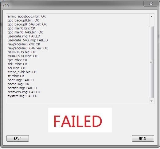

3) das tool scannt auch und zeigt mir auch was an aber sonst passiert nichts

Also das der Port sich nicht ändern ist schlecht. Normalerweise toggelt Windows immer zwischen zwei Ports (z.B. 5/6, 7/8 etc). Bei dir steht Port 1, dann sollte danach Port 2 stehen. Schon andere USB-Ports versucht? Am besten USB2.0 oder niedriger.

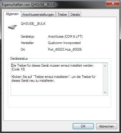

hab jetzt fast alle USB Anschlüsse durch, immer das selbe spiel

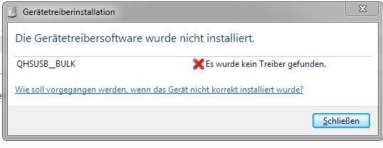

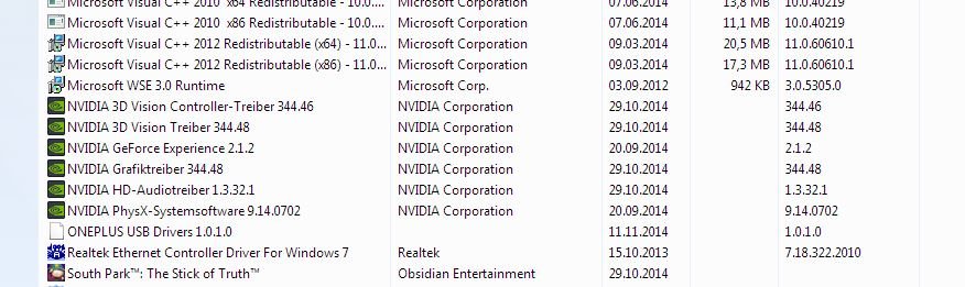

so nochmal alles deinstalliert und neu installiert pc erkennt gerät aber nur als "Andere Geräte" und es wird kein Treiber installiert da keiner gefunden wird.
Gibt es ne bestimmte art wie ich den Treiber installieren muss ??

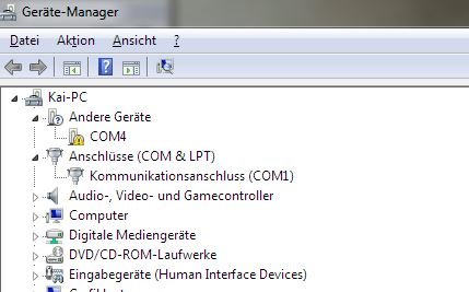

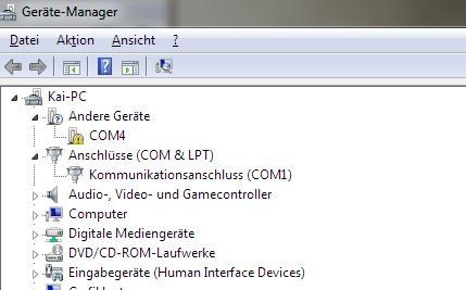

USB gewechselt jetzt steht im Gerätemanager COM4

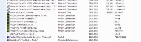

Du sollst/darfst nur den ColorOS-Treiber aus dem Paket nehmen. Manche berichten zwar das sie auch andere USB-Treiber für das One verwenden konnte, ich kann aber nur nachdem gehen was ich getestet habe.
