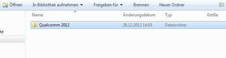

Hallo, ich wollte fregen ob es eine lösung gibt es doch noch zu retten
und zwar hatte ich ein paar probleme mti einer firmware und wollte es nochmal komplett wipen und über adb sideload flashen...ist nicht so gut ausgegangen..
zumindest bekomme ich es nun nicht mehr an, auch keine lade led oder ähnliches.
Per usb wird es noch erkannt wenn ich power+volume up drücke allerdings komme ich weder in den fastboot noch in die recovery
vibrationsfeedback gibt es noch nach längerem powerbutton drücken oder änhlichen sachen
was ich versucht habe?
länger zu laden..
länger herumliegen zu lassen ^^
verschiedene usb ports am pc versucht wegen treiber, dazu gleich mehr
lange powerbutton gedrückt usw, aber es geschieht nichts mehr :(
ich habe windows 7 und auf einer virtualbox windows xp getestet
gibt es noch eine möglichkeit es zu retten?
die qualcomm treiber konnte ich irgendwie wie jemand vorgeschlagen hat nicht installieren, genauso wie die "color zip" mit einer driver iso wo eine setup exe drinnen war, konnte ich nur einmal starten danach nicht mehr, und das auch nur auf windows xp
screenshot von da wo ich noch keinen treiber hatte
und nun mal den samsung treiber getestet
aber bringen tut mir das ja auch nichts da ich nicht in den fastboot komme..hat jemand eine lösung/vorschlag?

1) bitte keine Qualcomm-Treiber installieren!
2) Die ColorOS-Treiber müssen vor einer erneuten Installation unter Systemsteuerung/Programme deinstallieren gelöscht werden.

vielen dank, sieht allerdigns schlecht aus für mich..habe die alten treiber alle weg gemacht pc neu gestartet und auch das mit dem gegen treiber signierung gemacht
aber mein opo wird normal garnicht erkannt scheinbar, erst wenn ich vol up+ power button drücke, sowohl am pc als auch laptop gleiche ergebnisse beide mit windows 7.
sieht schlecht aus, wenn es danne rkannt wird dadurch ist es immer nur als
QHSUSB__BULK
angezeigt :(
Genau, weil du einen Soft-Brick hast an deinem OpO, wird es Treibermäßig nur noch als QHSUSB_Bulk erkannt. Beim User @Curacar hatte es ja mit dem Qualcomm-Treiber funktioniert.
Wie schon öfters hier angemerkt, hilft es oft einen frischen Rechner zu nehmen, wo das OpO noch nie angestöpselt war um mögliche Treiberleichen auszuschließen.
Wo erscheint das OpO denn im Gerätemanager? Unter USB->nicht erkannte Geräte, oder unter COM-Ports? Sobald dein OpO als Qualcom HS-USB Diagnostic unter COM-Ports erscheint kannst du mit der Tool.exe dein OpO nach der beschriebenen Vorgehensweise wieder ins Leben zurückrufen.
