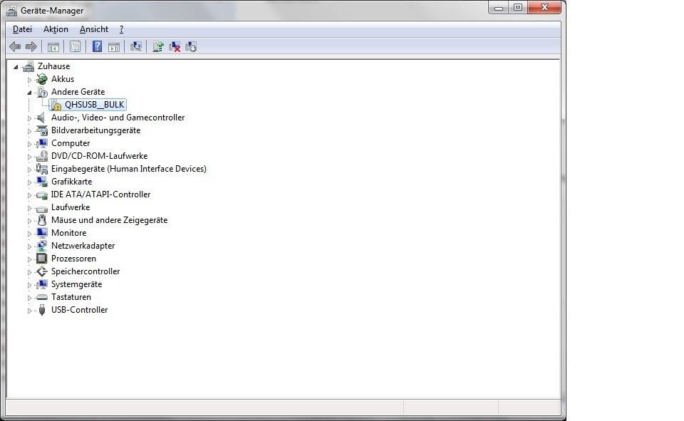

Momantan ist es so das wenn ich das Kabel in den Rechner einstecke das Windows zumindest meldet das es das Gerät nicht erkennt. zumindest deute ich das so anhand der Töne. Im Gerätemanager taucht das Handy in dieser Form auf (Siehe Screenshot)

Egal welche Variation ich probiert habe kann ich den Treiber nicht installieren. Das Ding taucht im Gerätemänager unter Andere Geräte

Dann wurden die Treiber wegen der eingeschalteten Treibersignatur nicht ordnungsgemäß installiert.
Suche dir bitte einen frischen PC (WinXP oder Win8/8.1) an dem das OpO noch nicht angeschlossen war. Treibersignatur deaktivieren unter Win8 und dann sollte es klappen.
Kompatibilitätsmodus bei der .EXE nicht vergessen.

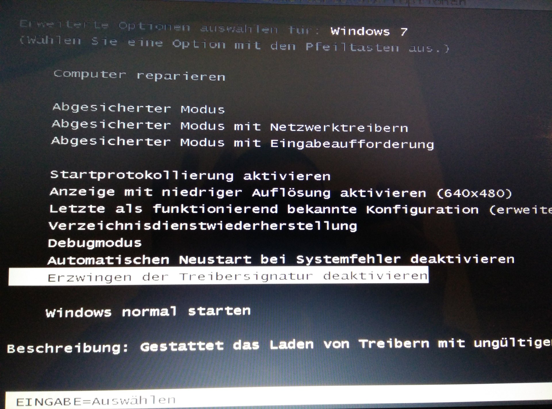

wie oben schon mehrfach erwähnt habe ich gestern mehrere Stunden vor dem Rechner verbracht und war am verzweifeln. Ich hatte alle Variationen zum installieren des Treiber ausprobiert ( Mit deinstallieren des alten Treibers, ohne deinstalliern, Neustarts etc ). Auch ein 2. Rechner mit Windows 7 brachte kein Erfolg.
Ich kann sagen das die Anleitung soweit richtig ist,bis auf den Punkt Deaktiviert die Treibersignatur unter Windows (Windows 8: Windows 8.1: Treibersignierung ausschalten - So geht's - PC Magazin; Windows 7: Windows 7 Treibersignatur deaktivieren)
Genau nach diesem Punkt muss man zumindest bei meinem System mit Windows 7 64Bit höchstwahrscheil bei 32 Bit ist es das selbe den Rechner runterfahren oder neustarten und beim hochfahren des Rechners die ganze Zeit auf F8 drücken bis das Bild so wie Im Anhang aussieht. Und dann den Punkt Erzwingen der Treibersignatur deaktivieren auswählen und anschließend mit der Installation des Treiber beginnen.
Das war bei mir der Schlüssel zum Erfolg. So wurde das Oneplus unter dem Gerätemanager richitig angezeigt.
