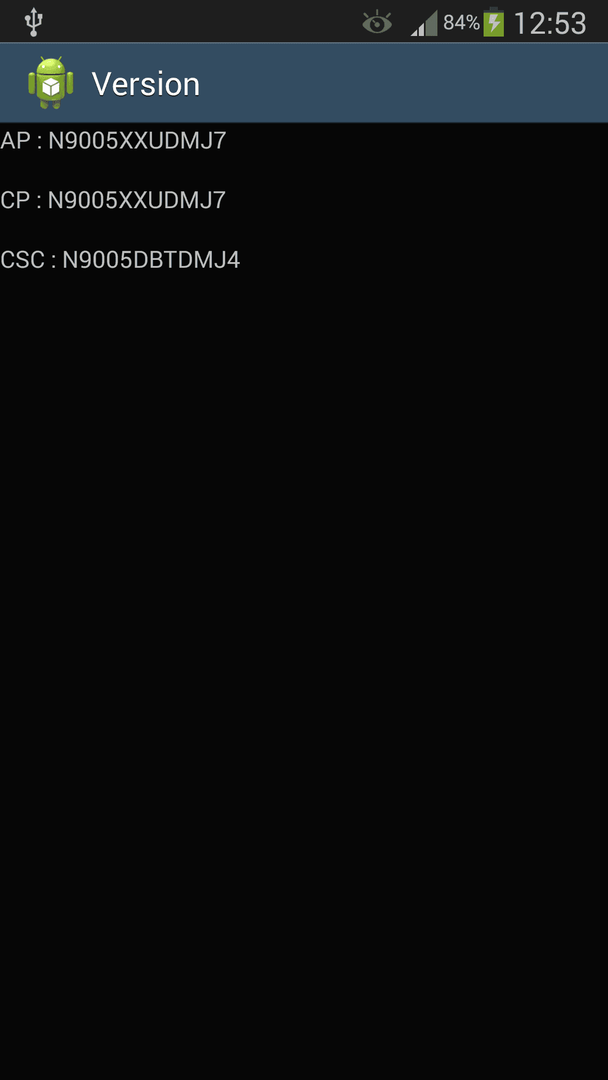

Hallo, ich bin neu in diesem Forum und Grüße an alle.
Ich habe mir alle Seiten durchgelesen und habe mich endlich getraut mein Note3 zu rooten. Habe es nach der Anleitung von Sakaschi mit URDLV gemacht, vielen Dank an ihn.
Mein Note3 wurde ausgeliefert mit:
AP: N9005XXUBMI7
CP: N9005XXUBMI6
CSC: N9005DBTBMI1
Ich habe heute mit Odin diese Firmware geflasht:
PDA: N9005XXUBMJ1
CSC: N9005DBTBMJ1
Modem: N9005XXUBMJ1
Danach habe ich die Version:
AP: N9005XXUDMJ7
CP: N9005XXUDMJ7
CSC: N9005DBTDMJ4
nach Sakaschis Anleitung mit URDLV wie beschrieben "gepached".
Anschließend mit Odin geflasht und gerootet.
Da die Kamera und Wlan nicht funktionierte habe ich den Fix dafür aus dem Thread mit Odin eingespielt.
Und bis jetzt ist KNOX bei 0x0.
Meine Fragen sind jetzt:
Kann man das Rückgängig machen ?
Sollte das Baseband nicht auf MJ1 bleiben ?
Kann ich das MJ1 Baseband zurückbekommen ?

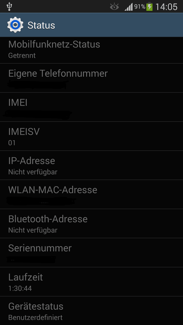

Und bei Gerätestatus steht Benutzerdefiniert, ist das richtig ?
Oder habe ich einen fatalen Fehler gemacht ?
Vielen Dank schonmal.
1. Kann man das Rückgängig machen ?
2. Sollte das Baseband nicht auf MJ1 bleiben ?
3. Kann ich das MJ1 Baseband zurückbekommen ?
4. Und bei Gerätestatus steht Benutzerdefiniert, ist das richtig ?
5. Oder habe ich einen fatalen Fehler gemacht ?
1. Ja einfach noch mal die Originale JM1 mit Odin flashen
2. nein, du hast es grade geupdatet.
3. ja, siehe punkt 1. Aber wozu?????
4, ja du hast ja gerooted, also Custumer, kann (siehe Punkt 1) auf Original zurück gesetzt werden.
5. Nein, genieße dein Note 3 mit Root
MJ7 mit Root und knox 0x0 und ohne Kamera+Wlanproblem.
Da waren wir wohl alle wieder mal ein bisschen zu schnell mit dem flashen. Danke trotzdem...
Anmerkung zu Punkt 4) Du kannst Dir aber das Xposed Framework und anschließend 'Wanam Xposed' aus dem Play Store laden, und damit den Gerätestatus auf 'Offiziell' ändern.
Du kannst dir auch nur ein Modem flashen, die Anleitung steht in der Anleitung von dem Thread im ersten Post ein bisschen weiter unten, das mit dem Baseband anpassen.
