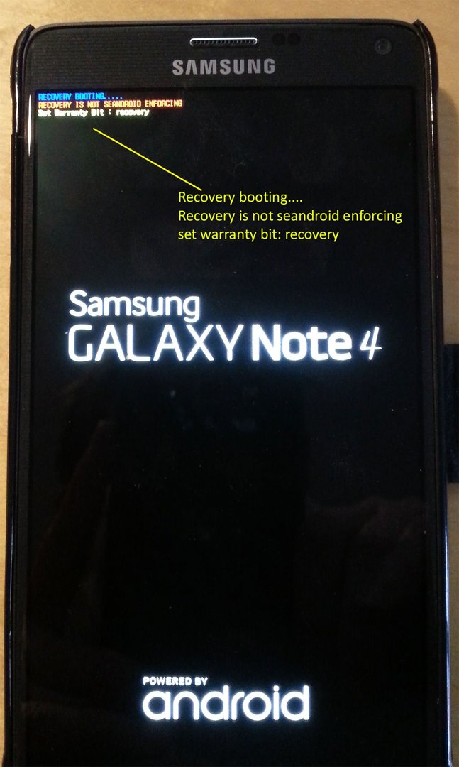

ich habe ein italienisches (?) N4 bekommen (SM-N910F), an dem jemand versucht hat, es zu rooten. Hierbei wurden offensichtlich Fehler gemacht. Aktueller Stand ist ein Gerät, das sich einschaltet, kurz vibriert und das hier angehängte Displaybild anzeigt, dann wieder neu startet, vibriert, Bild zeigt etc. Abschalten kann man das nur über Entfernen des Akkus.
Das Gerät hatte ein vorinstalliertes italienisches WhatsApp drauf, weswegen es wohl gerootet werden sollte.

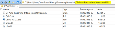

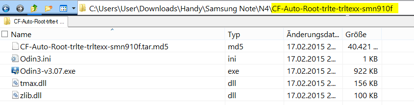

Mir ist bekannt, dass Odin benutzt wurde. Auf dem PC waren allerdings weder Samsung Treiber noch Kies installiert. Eine Recovery wurde ebenfalls nicht benutzt. Nachdem das Gerät nicht mehr funktionierte, wurde das Procedere mehrfach wiederholt.
Benutzt wurde "CF-Auto-Root-trlte-trltexx-smn910f"
Wenn sich der Downloadmodus noch aktivieren lässt, kannst du die Firmware einfach nochmal komplett neu aufspielen. Dann sollte das Gerät wieder funktionieren

Hi,
ja, teste mal , N4 ausschalten, dann Volume leise Taste , Home Button drücken und halten dann einschalten.
Wenn du im DL Modus bist kannst du via Odin 3.10 am besten erstmal eine Stock FW flashen, und dann wird es wieder gehen.

Kies 3 hat es erledigt, da gibt es iwie eine Notfallwiederherstellung. Das habe ich benutzt. (Ich hoffe, das war kein Fehler)
Vorhin hab ich gerootet und alles ist ok.
Danke für die Hilfe!
