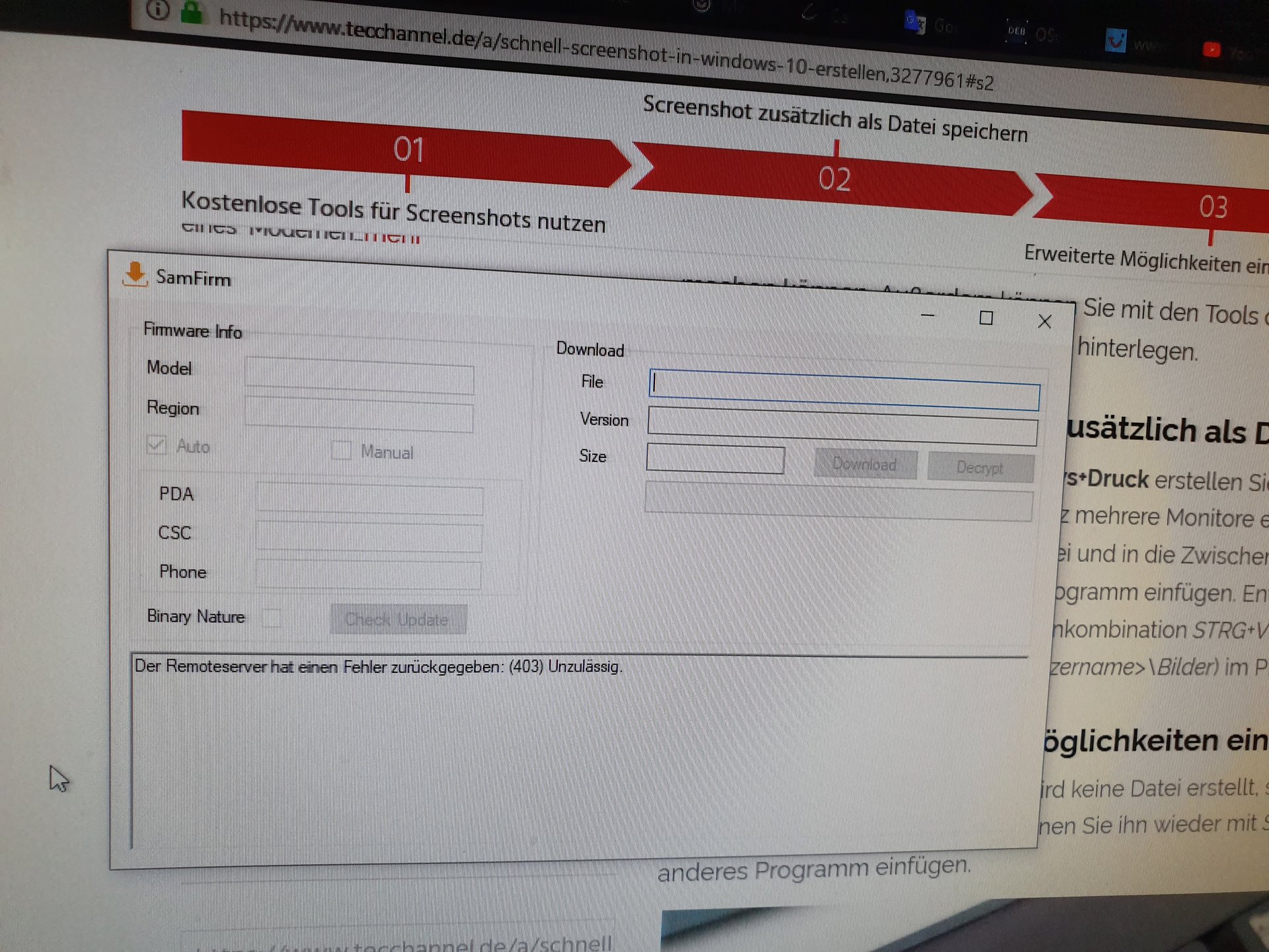

Hast ja Recht !;) Ein kleines Problem habe ich noch, SamFirm zeigt mir einen Fehler (Der Remoteserver hat einen Fehler zurückgegeben 403) ich kann also die aktuelle Firmware nicht downloaden. HILFE

@iche
Mach davon mal einen Screenshot.
Reaktionen: Homer1978
da isses,

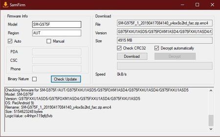

@iche
Bei mir läuft das (anhand des schweizer CSC fürs S10+ mit neuester Firmwareversion)
Ich habe kein Plan wo es hängt .

@iche
Du hast ja überhaupt gar nichts eingegeben. Was soll da auch kommen?
