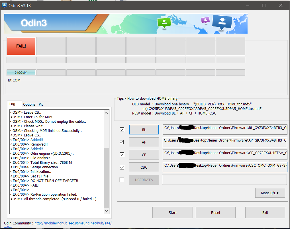

Cloud schrieb:
Die Anleitung hab ich soweit befolgt; beim klick in Odin auf "Start" möchte er los legen, bricht nach ein paar Sekunden aber wieder ab :(
Anbei ein Screenshot, evtl hilft der ja.
In der Meldung steht ja "Re-Partition operation failed" -> Unter Options ist der Haken nicht gesetzt (so wie in der Anleitung vorgegeben)
@FuXxiG Kopiere aus der CSC md5 das pit file heraus, füge es in Odin bei Pit ein, setz den Haken bei Repartition und fertig. Gerät sollte dann durchlaufen.
da bleibts leider bei der gleichen Meldung..
Nehme ich hingegen die CSC_Home tut sich was, bleibt dann aber beim "recovery.img" stecken..
Nehme ich die Home und die Pit (mit gesetztem Re-Partition Haken), kommt auch wieder der Re-Partition operation failed Fehler :(
Irgendwie scheint mich das Ding maximal nicht zu mögen...
