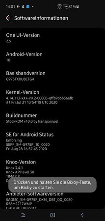

@hanspampel hast du schon das neuste Update für das S10 Plus? 😍
Wäre echt der Hammer. Es handelt sich wohl offensichtlich um UI2.5.
G975FXXU8DTH7
Bearbeitet von: hagex - Grund: Schrift normiert. Gruß von hagex
Ruhig Brauner.😁 Habs auch eben erst gesehen. Gestern Mittag war noch nix verfügbar. Werde mich mal ran machen. Wann es was wird kann ich noch nicht sagen. Wenns blöd läuft, wovon ich ausgehe, brauchts wieder neue Kernel Sources wie beim Switch von OneUI2.0 auf OneUI2.1. Heißt, dann müssen wir eh auf Samsung warten da ich nicht davon ausgehe dass die DTH7 mit vorhandenem Material läuft. Werde es aber testen. Falls nicht, müssen wir uns vermutlich wieder in Geduld üben. So 2 Wochen.🙄
Reaktionen: Xanoris
Habe schon nach den Sourcen geschaut. Leider nicht verfügbar.
Das ist immer sau doof mit Samsung. Ich gehe aber davon aus das es keine großen Veränderungen am Kernel gegeben hat.
Im Moment schaut ich danach, ob man den Kernel in den DTS Files unervolten kann und auch neue Frequenzen hinzufügen kann.
Ich und ruhig? Immer :)
Aber du kannst das einfach nur klasse mit dem ROM. Habe zwar die Firmware schon runtergeladen, aber das Umwandeln...😈
Warum glaubst du läuft der alte Kernel nicht mit dem OneUI 2.5?
Nur ne Vermutung. Wie ich schon erwähnte, war das beim Sprung von 2.0 auf 2.1 ebenfalls.
Lass es uns testen :))))
Sieht ganz gut aus. Muss noch Bluetooth fixxen.
Sau gut gemacht!!!
Ich bin so sehr auf die Funktin einen anderen Launchers gespannt ob das Double tab to sleep endlich geht....
Du bist der Beste...und direkt noch die Firmware hinterher 👍👍👍👍
Wait a minute. Muss nen Dämpfer verpassen. Scheinbar funzt Blauzahn nicht. Trotz patchen der Lib und flashen der FW gibts nervige FCs. Denke es liegt am Kernel. Teste noch mit dem Stock obs da geht.
Tante Edit: Stock gehts auch nicht. Hmm🤔
