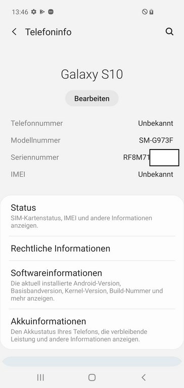

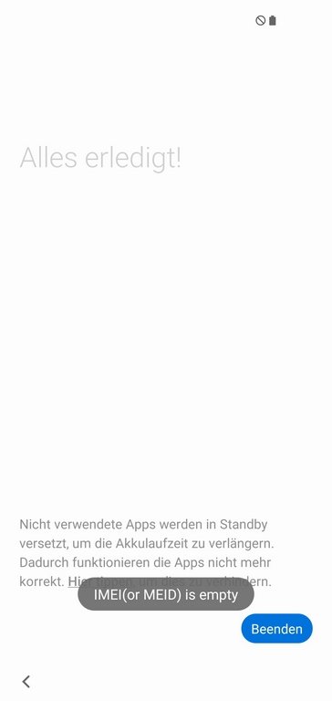

Nach Flashvorgang ist meine IMEI weg. Wie bekomme ich sie wieder auf das Gerät?

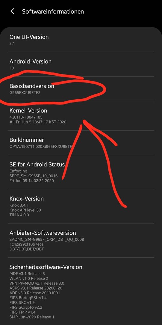

@SimplyRed
Basisbandversion bei Softwareinformationen auch weg?
Dann mit Odin CP (Modem) einzeln neu flashen.
Reaktionen: html6405 und SimplyRed

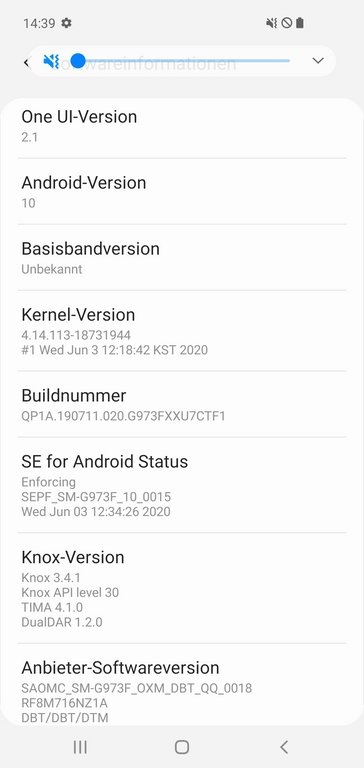

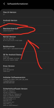

Woran genau erkenne ich das?
@SimplyRed
Reaktionen: SimplyRed
Jawohl

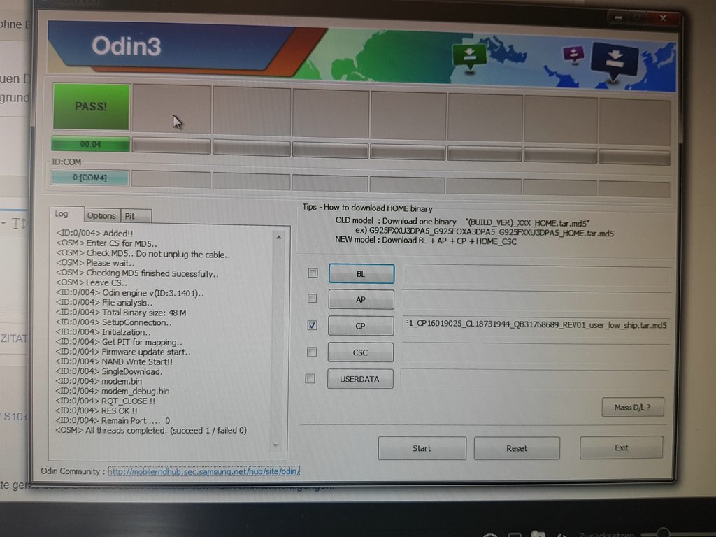

Hab ich jetzt gemacht, aber leider ohne Erfolg.
scheinbar nicht.
Schreibe mal bitte hier den genauen Dateinamen den du in Odin im CP Slot geflasht hast.
HatOdin oben mit grünem Hintergrund Pass angezeigt?

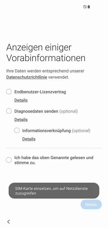

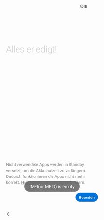

So habe Deinen Rat befolgt.Handy auf Werkseinstullung zurückgesetzt.Danch mit Odin die Firmware neu gflasht. Danach eingerichtet es erschienen diese beiden Meldungen dabei.
