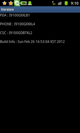

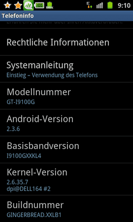

Also ich bräucht mal eure Hilfe. Denn ich möchte gern mein SGS2-G rooten, aber als ich es selbst versuchte, musste alles neu machen. :-/
Hier die Infos:
Hier sollte alles stehen was benötigt wird. Wenn man da ein Schritt nach dem anderen macht kann da nichts schief gehen. Magst du dein Scheitern genauer erklären?
