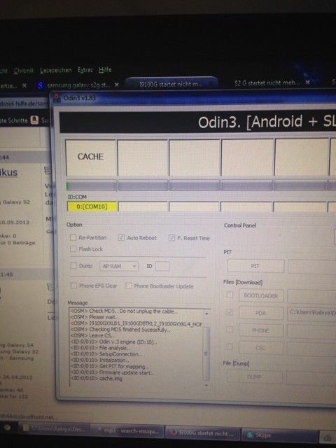

Ich habe ein Problem mit mein S2G ich hatte auf mein s2 einen Cm11 kitkat 4.4 nightly drauf gehabt neulich ist mein Akku leer gegangen plötzlich bootet das Handy nicht mehr in den Recovery Menü komm ich nicht rein nur in den Download Modus, ich habe versucht die stock firmware's zu Flashen via Odin, aber egal welche Fw ich versucht habe bleibt es stecken also es macht nichts, denn ich habe mir noch den Usb jig bestellt um die Counts alles zurück zu setzen doch es bringt mich nur in den Download Modus hab es bei andere pc& usb ports, Kabels probiert und auch die verschiedenen Odin Vorgänger und die aktuelle version probiert doch es half nicht :/ ich kann auf nichts zugreifen .
Kann einer mir helfen, ist das Handy noch zuretten??!
Bei den Bildern kann man sehen es tut einfach nichts :/
Mit freundlichen Grüßen
Polat
