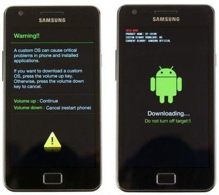

20. Wie boote ich in den Downloadmodus und wofür wird er benötigt?
1. Gerät ausschalten
2. Drücken und halten der folgenden Tasten: Vol-, Home und Power
3. Mit Vol+ bestätigen
- Im Downloadmodus kann man per Odin verschiedene Teile des Systems flashen (z.B. eine Stock ROM, Bootloader, Stock und Custom Kernel, ...). Bei einem Brick ist das Flashen per Odin meist der letzte Ausweg.

22. Was ist der Counter (Custom Binary Download/Counter), der im Downloadmodus angezeigt wird?
- Beim Flashen einer nicht-Original-Samsung-Software per Odin wird dieser Counter erhöht. Er dient Samsung dazu Garantiefälle nicht anzuerkennen, sollte der Counter nicht auf 0 stehen. Da aber wohl keiner mehr Garantie auf sein S2G hat, können wir den Counter getrost ignorieren.
