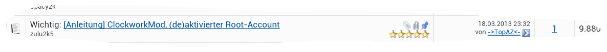

Man benötigt doch noch nicht mal die Suche. Hier ein Bild. Habe mich auch erst Vorher eingelesen u d habe alles hier gefunden was man zum flashen oder modden benötigt.
