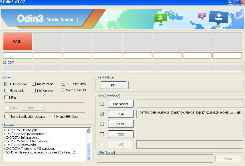

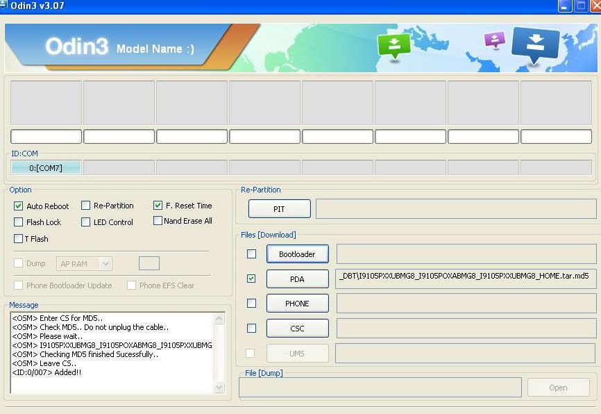

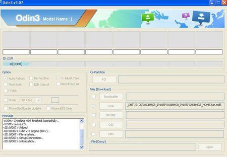

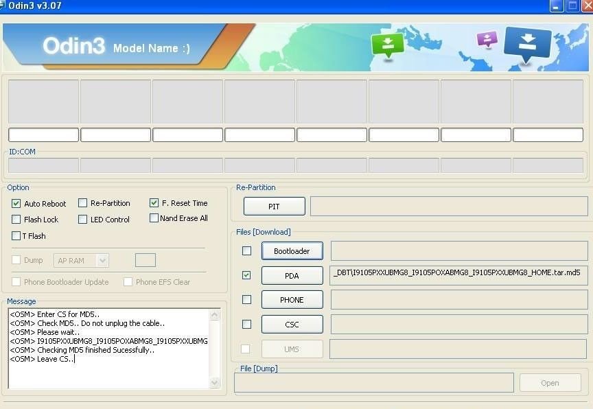

Interessant wäre natürlich noch der Log von Odin (also die Meldungen links unten). Vielleicht kann man da etwas erkennen.
So...ich melde mich kurz vor der Geisterstunde noch einmal...
Anbei die Bilder:
1. Start von Odin und einfügen der tar.md5.
2. Verbinden von S2 und PC
3. Flashen
4. Abbruch (Akkuentnahme)
Anmerkung: eine andere Firmwareversion (diesmal die 4.1.2) brachte auch keinen Erfolg.

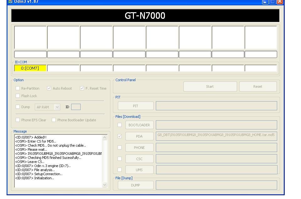

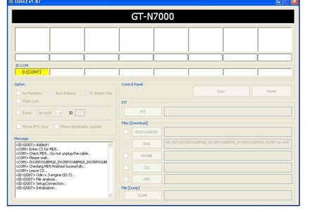

Also...hab es jetzt doch tatsächlich noch einmal mit v1.87 ausprobiert...nachfolgend seht Ihr das Resultat :( ...
Was meint Ihr?
Wirklich die Hoffnung noch nicht endgültig begraben...und es noch einmal mit einer anderen Odin oder/und gar anderen Firmwareversion ausprobieren?
Aber mal ehrlich...dass hat wohl eher so etwas wie das Klammern an den letzten Strohhalm...und selbiges ist ja bekanntlich sehr selten von Erfolg gekrönt...
Ich resigniere. Wäre auch wirklich zu schön und einfach gewesen. Aber ich glaube es soll, in diesem...meinem Falle...wirklich nicht sein. :(
