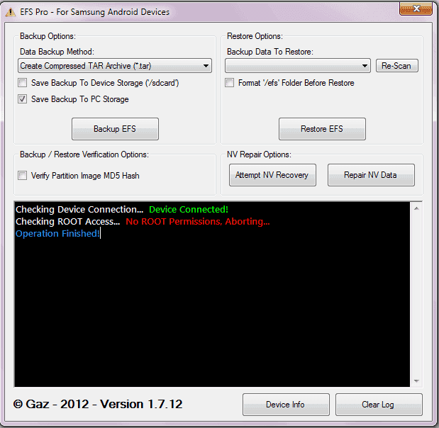

Ich will meinen EFS Ordner absichern. Da das nicht geht aufgrund von angeblich fehlenden Root Rechten, habe ich mal probeweise probiert Busybox zu aktualisieren (da man dafür auch Root Rechte braucht).

Wie willst Du den EFS Ordner eigentlich sichern?
Gibt aber nicht ein bestimmte Busybox-App, die es unbedingt sein muss, oder?
EFS Pro
Ok, die hab ich auch installiert.

Ja root habe ich. Ich versuch's auch schon die ganze Zeit mit dem Programm.
Leider kriege ich immer wieder diese Fehlermeldung. Aber root ist definitiv drauf, da bei einigen Programmen SuperSU auch fragt ob Zugriff erfolgen soll oder nicht.
Hab jetzt einfach mal den Siyah Kernel geflasht, Ergebnis bleibt aber das gleiche :cursing:
Lad einfach ein Rootchecker runter der sacht dir was los ist
Root Checker sagt ich habe Root ^^
EDIT: Neuen USB-Slot genommen, alle Treiber runter geschmissen und wie komplett alles neu installiert -> hat geklappt!
