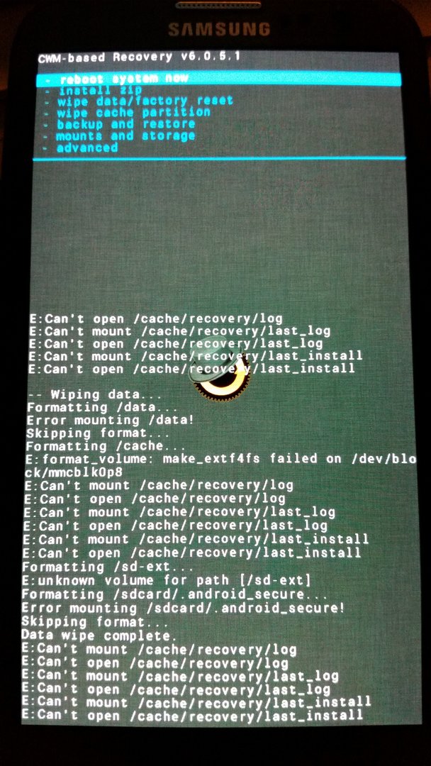

Denkste! Backup ja, aber es konnte im Recovery kein system etc. mounten (siehe Anhang)
FullWipe etc. brachte nichts.

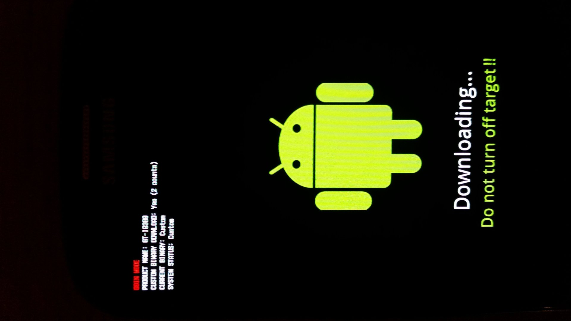

Danke, aber nach meinen Recherchen dachte ich eher, dass ich doch noch Glück hätte. (siehe Anhang).
Ich habe allerdings auch den Sane Chip. Von daher ist der Sudden Death denkbar. :huh:

So, soweit ich es beurteilen kann, hat es meine Systempartition zerschossen.
Model: MMC VTU00M (sd/mmc)
Disk /dev/block/mmcblk0: 15.8GB
Sector size (logical/physical): 512B/512B
Partition Table: gpt
Number Start End Size File system Name Flags
1 4194kB 8389kB 4194kB BOTA0
2 8389kB 12.6MB 4194kB BOTA1
3 12.6MB 33.6MB 21.0MB ext4 EFS
4 33.6MB 41.9MB 8389kB PARAM
5 41.9MB 50.3MB 8389kB BOOT
6 50.3MB 58.7MB 8389kB RECOVERY
7 58.7MB 92.3MB 33.6MB RADIO
8 92.3MB 193MB 101MB ext4 CACHE
9 193MB 1805MB 1612MB ext4 SYSTEM
10 1805MB 1820MB 15.0MB ext4 HIDDEN
11 1820MB 1828MB 8000kB OTA
12 1828MB 15.8GB 13.9GB ext4 USERDATA
Die rot markierte Zeile, ist genau die Partition, die weder vom CWM noch von EFS Pro etc. erkannt wird.
Fehlermeldung nach dem Versuch ein anderes ROM vom USB Stick über das Recovery zu installieren.
Selbe Meldung auch beim Versuch, neu zu partitionieren.
mount: failed to mount /dev/block/mmcblk0p9 at /
system: No such file or directory
Wohl doch ein Sudden Death :angry:
