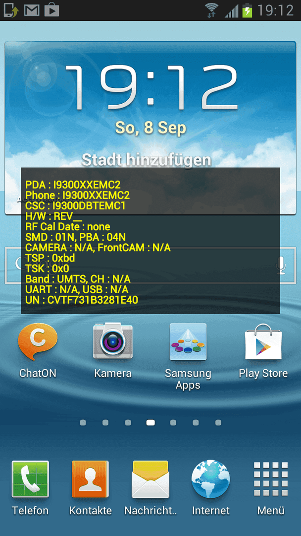

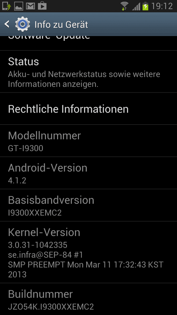

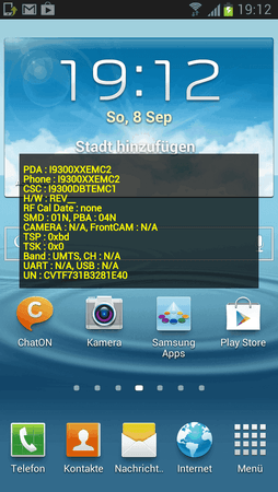

da ich die letzte nachricht net gesehen habe habe ich auf eingener faust gehandelt :/ ich habe ein tutorial gefunden wie man die imei für s3 wiederherstellt oder so. ich sollte mein efs ordner sichern und dann löschen und dann neustarten. mit root explorer habe ich es versucht zu löschen aber da kam die fehlermeldung ,dass ich es nicht löschen kann. nach dem neustart ist auf meinem android immer so ein komisches feld den ich gleich posten werde.
woher weis ich ob meine firmware älter ist ?
welche daten soll ich posten ?
Schaut nach Factory Mode aus.
