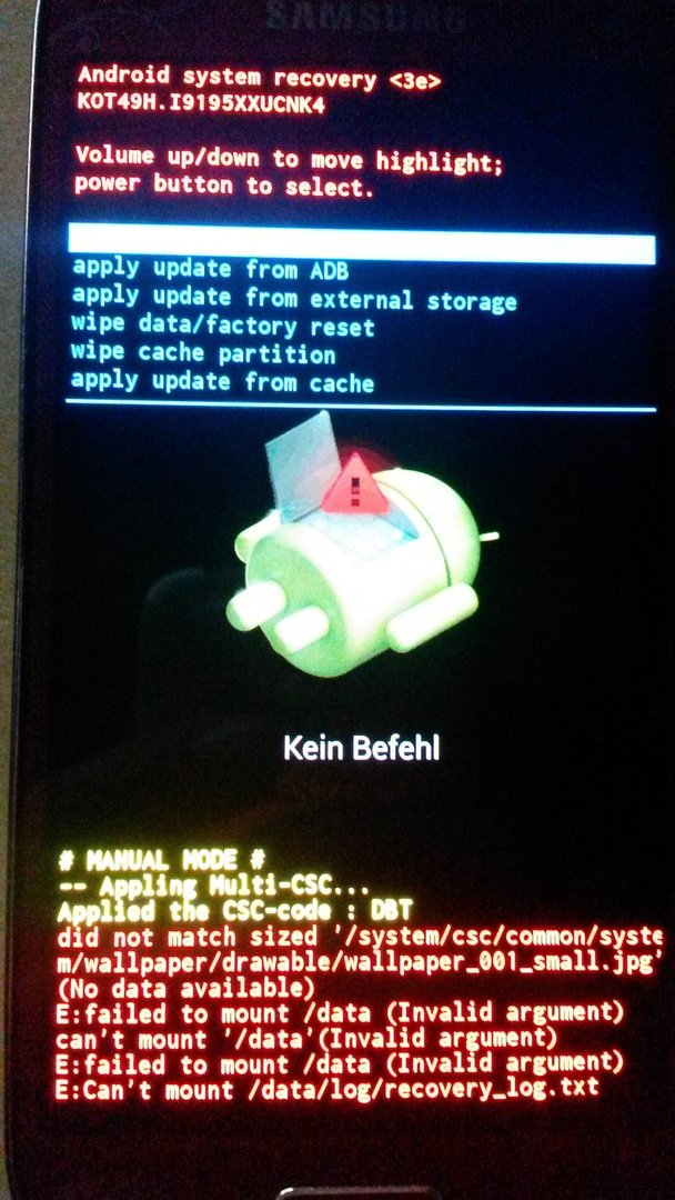

Guten Abend @all,
hm habe ein Problem mit einem S4 mini GT-I9195 (la fleur).
Habe das Handy bekommen, da meine beiden S2´s den Geist aufgegeben haben.
Auf jeden Fall geht das Handy nicht an, es kommt das Samsung... Logo und dann bleibt der Bildschirm bei dem LaFleur stehen.
Habe auch nicht so viele Informationen zu dem Handy, bis auf die Nr. KOT49H.I9195XXUCNK4.
Wollte eigentlich nur das es angeht und habe versucht, es mit dieser Software (I9195XXUCNK4 [DBT] [4.4.2] Germany (La Fleur) - SamDownloads und noch weitere) und dieser Anleitung ([Anleitung] Flashen einer Firmware per Odin und [RECOVERY][ROOT] Samsung Galaxy S4 Mini LTE … | Samsung Galaxy S 4 Mini | XDA Forums hinzubekommen.
Habe auf jeden Fall zig Zeug ausprobiert. Aber nix geht!!!

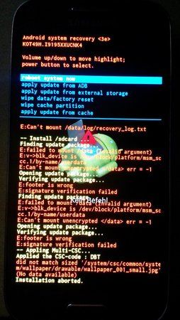

Das letzte was ich vorhin noch probiert habe, was ich vorhin gelesen habe, was angeblich helfen sollte, das SuperSU-v1.86 zu flashen, habe ich gemacht im Recovery Modus von der SD Karte, aber geht auch nicht.
Habe auch jeweils bei den Beiträgen bzw Foren die Odin Versionen genommen, die in den Texten stand!!!
Und den USB JIG habe ich auch ausprobiert, da geht das Handy an und bleibt wieder bei dem LaFluer Bild stehen.
Also entweder stimmt irgendetwas mit der Platine nicht oder es kann nicht booten oder vielleicht etwas mit dem Speicher, weil mir kommt es so vor als zeigt es schon am Anfang im Recovery Modus ein Fehler. Es steht im Hintergrund in grau KEIN BEFEHL
Habe zwei Bilder gemacht, das eine wenn man in dem Recovery Modus ist und das andere nach dem Versuch von der SD-Karte einen Kernel zu installieren.

Hallo, hast du schon ein Facoryreset probiert?
Lg
merke ; immer wenn der bot so daliegt wie auf deinen bildern , dann passt das was du geflasht hast nicht zu deinem handy . vom s4 mini gibt es glaube ich 4 verschiedene varianten . die genaue bezeichnung steht unter dem accu . zb. gt-i9195 . und für diesen typ solltest du den kernel oder die software auswählen . mfg speedy
