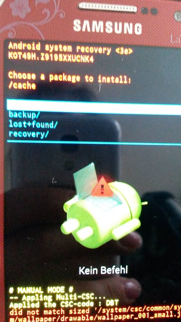

Aber was komisch ist, wenn ich in den Speicher vom Handy gehe (auf APPLY UPDATE FROM CACHE), dann sieht man ja die drei Auswahlfenster (siehe Bild) und egal wo ich da drauf gehe, sind niergens Daten vorhanden, also alles leer.

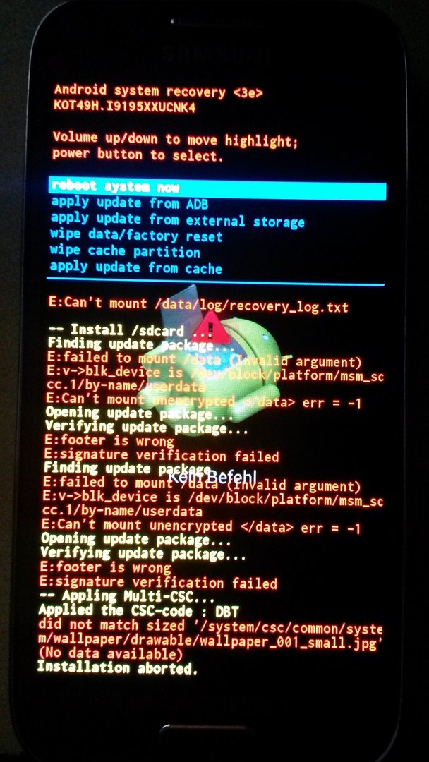

Achso, ich hatte das Handy so bekommen und angeblich wurde vorher versucht an der Software nichts zu verändern.
Das mit der roten Schrift oder was da angezeigt wird, war schon als ich das Handy bekommen habe.

Also hast du jetzt dann einen anderen Kernel installiert oder was? Das im Cache nichts ist wäre jetzt mal normal , ich empfehle dir eine mehrteilige Stock, das ist die letzte Möglichkeit.
Lg

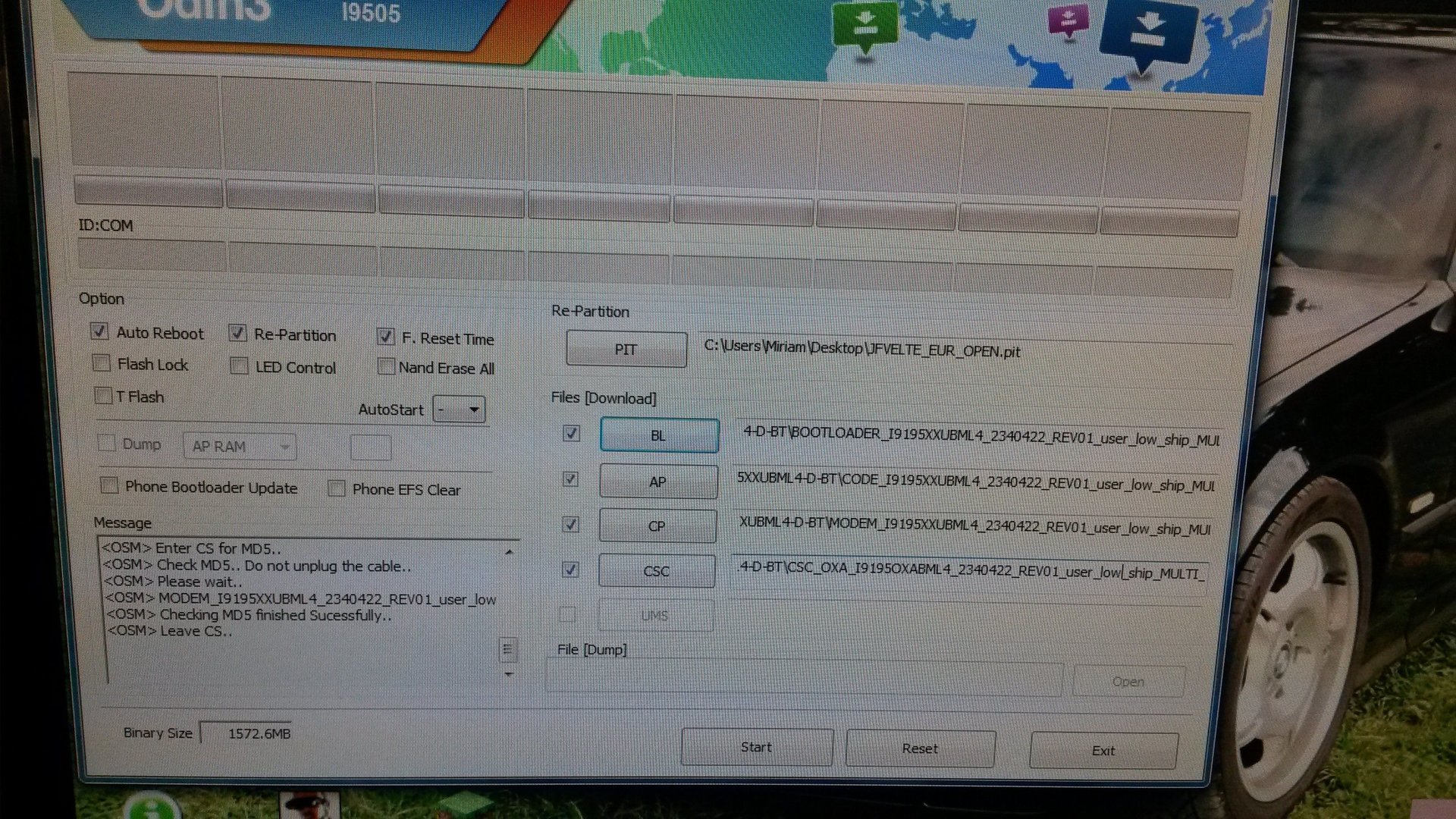

das wäre: I9195XXUBML4-D-BT das ist ne 3 teilige

Hast du mit der 3teiligen auch das pit file gesetzt?
Also ich gehe davon aus das ich einen oder versucht habe einen Kernel drauf zu bekommen, sorry zu viele Daten und zu viel gelesen :-(
Das war die PIT File die ich als letztes probiert habe, mit der drei teiligen
JFVELTE_EUR_OPEN.pit
Ok dann fällt mir nur noch das formatieren der data Partition ein, wenn das nicht hilft ist wahrscheinlich der emmc fehlerhaft.

Sieht leider nicht gut aus.

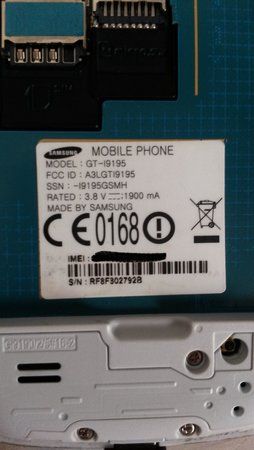

das du den richtigen Kernel verwendest, der speziell für dein Phone konstruiert wurde. In den Abbildungen weiter oben ist doch klar zu erkennen, das die Signaturen und Footer-Infos des Flash-Paketes nicht mit dem Smartphone kompatibel sind. Entweder die Datein bzw. das Paket ist defekt oder es ist schlicht das Falsche.
Laut Aufkleber unter deinem Akku hast du das Modell "Galaxy S4 Mini LTE" mit der Bezeichnung serranoltexx... Also musst du Pakete runterladen, wo serranoltexx im Name steht. Alle anderen verursachen Signaturfehler....
