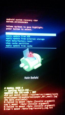

Guten Abend,

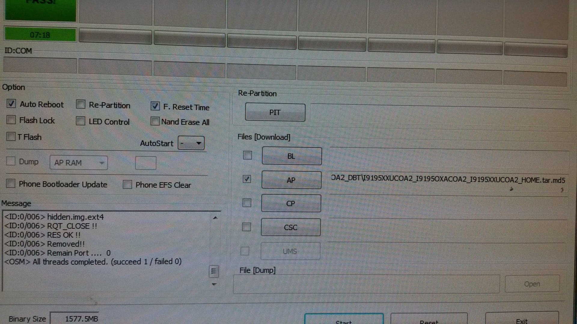

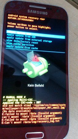

habe es vorhin nach der Anleitung von je.speedy probiert, also nur das I9195XXUCOA2_I9195OXACOA2_I9195XXUCOA2_HOME.tar.md5 in Odin eingefügt und auf das Handy aufgespielt.
Es ist dann aus gegangen und in den Recovery Modus gegangen, wie unten auf dem Bild.

Und wenn ich auf apply update from cache gehe und in die einzelnen "menüs" sind alle leer, habe ich aber glaub oben schon geschrieben, also scheint das Teil gar, gar, gar nix mehr zu speichern, obwohl es noch NICHT mal EIN JAHR alt ist :angry:

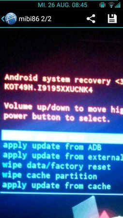

moin , also entweder machst du irgendetwas falsch oder dein telefon hat ein hardwareproblem . es ist immernoch eine andere software drauf , steht auf dem photo bis oben (cnk4) das heisst das die original software nicht geflasht wurde . wie lange hat denn odin gebraucht um die software aufzuspielen ? hattest du odin als admin gestartet ? irgendwas ist da sehr komisch !

Ja ja mir auch klar, das da noch die Software drauf ist, wie gehabt. Versteh ich auch nicht. Kann nicht mehr versuchen, wie sie mir geraten haben.
Deswegen meinte ich ja, das Handy nimmt gar nix an, wenn man versucht etwas aufzuspielen.
Es ist immer noch alles genau so, wie als ich es bekommen habe, trotz der ganzen Versuche.

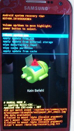

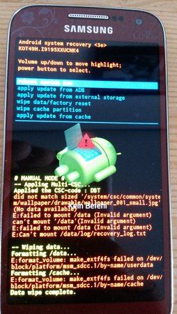

Wenn ich das wipe cache und wipe data/factory reset mache, zeigt es ja an das es das gemacht habe, aber wenn ich etwas versuche zu installieren, egal ob mit Odin oder von der SD Karte, steht immer am Schluss aborted, also nicht geklappt.

Ja habe ich gemacht data/factory reset

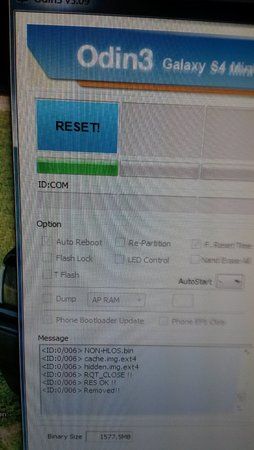

Dann Akku raus und wieder rein und Handy angesteckt und Odin gestartet.

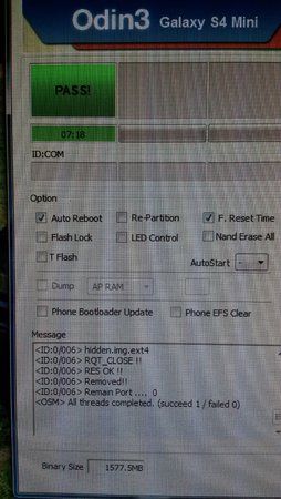

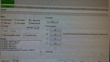

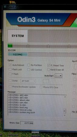

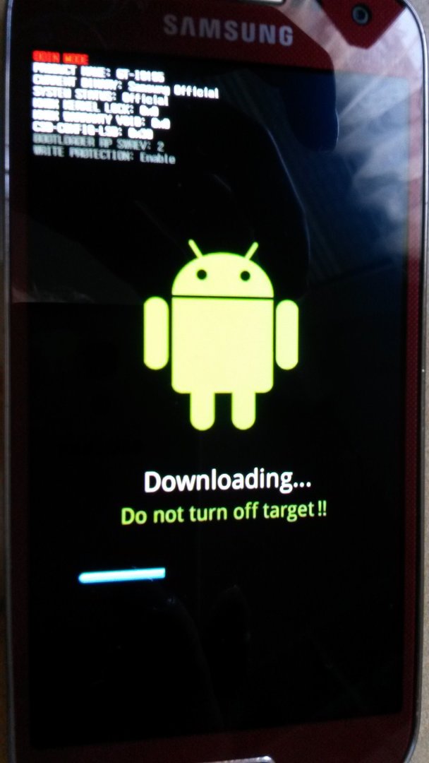

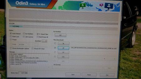

Odin macht und tut siehe Fotos und Handy geht auch im Download Modus, sieht man ja in der Fortschrittleiste, wenn es fertig ist geht es aus (in Odin steht RESET) und fährt hoch in den Recovery Modus und bleibt da. Bei Odin steht dann PASS und Handy bleibt im Recovery Modus und zeigt immer noch die "alte Version mit ..NK4 an

Das ist leider ein emmc Fehler, das bekommt man nicht weg, entweder den emmc oder das Board wechseln lassen.
Lg
Habe die andere Platine heute morgen bekommen und eingebaut, jetzt läuft es wieder.
Aber trotzdem nochmal danke an alle für die Bemühung mir zu helfen :thumbsup:
